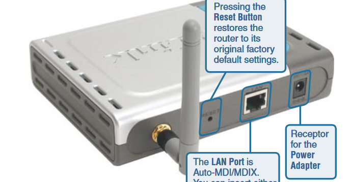

desnoods de resetknop indrukken dan komt hij terug in de fabrieks instelling, de handleiding lezen kan zeker geen kwaad ...

Steek een UTP-kabel in de poort achteraan en verbind met je laptop, waar je wifi en alle andere verbindingen tijdelijk stopt.
Als je de fabrieksinstellingen hebt gereset én in de handleiding hebt gekeken welk adres het is, maak ik me sterk dat je dat wel kan bekijken.

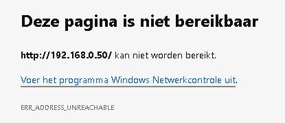

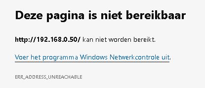

Indien het toestel als "Access Point" geconfigureerd is, gaat die een IP adres krijgen van de router waarmee die verbonden is. En vervalt zen huidige statische IP adres. Daarom dat je dit niet op zen standaard IP gaat kunnen bereiken.
Indien je deze terug reset gaat die bereikbaar zijn op het adres meegegeven in de manual, zie voorgaande posts hier...
