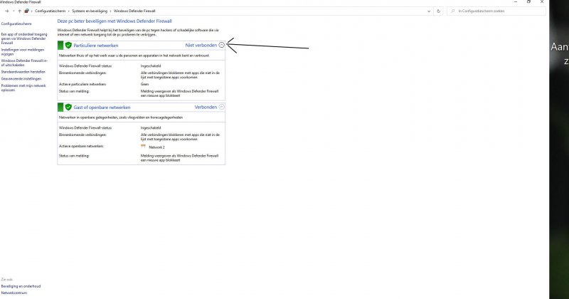

Welke beveiliging gebruik je ? Is dat Defender ?
Misschien is er een regel aangemaakt waardoor er iets geblokkeerd staat.
Reset Defender in dat geval eens door op de knop Standaard waarden te klikken.
Ga naar het Configuratiescherm door via de Startknop en Zoeken, Configuratiescherm in te tikken.
Dan links boven Systeem en Beveiliging.
Dan zie je staat Windows Defender Firewall.
Hier zie je links staan: Standaard waarden herstellen.
Probeer nu Ziggo Safe Online opnieuw te installeren en als er een melding komt van Defender op ja of accepteren klikken.
Bijna niet te lezen , maar dat is het particulier of gast netwerk. Ga je gebruiken als je bestanden op de pc gaat delen via het netwerk.
Niet de internetverbinding dus.
Lijkt mij niets met ziggo te maken te hebben.
Sommige downloads lukken niet met Cortina of Internet Explorer wat standaard in Windows zit.
Als je browsers als google chrome of slimjet gebruikt zal je zien dat je nergens last van hebt.
