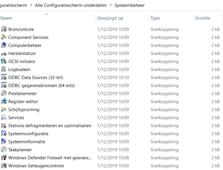

In een Windows 10 home editie vind je onder Systeembeheer geen LOCAL account.
Dit is alleen beschikbaar in de edities Windows 10 Pro, Enterprise en Education.

Dat deed je in je eerste tussenkomst, maar daar reageer ik hier niet op. Dat was absoluut juist !
In #7 las ik dat er in Home géén local account zou zijn en dat klopt niet ... er is enkel géén local policy.
#7: "In een Windows 10 home editie vind je onder Systeembeheer geen LOCAL account."
was enkel een reactie op:
#6: "Qtex heeft het wel over een LOCAL account".
Dit louter om:
1. De TS te helpen, waarom dit bij hem niet lukt.
2. Jullie specialisten er aan te herinneren dat niet iedereen over een PRO versie beschikt.

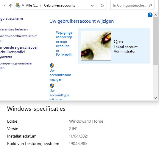

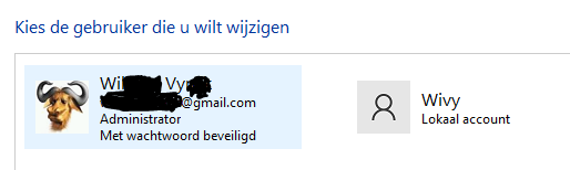

@ivanh wat jij laat zien van afbeelding in bericht #7 is niet de juiste weg naar het lokaal account ..
je dient via gebruikersaccounts te gaan en voila je ziet hier het Lokaal account onder de W10 home
*klik ik nu op de in het blauw zijnde regel "wijziging aanbrengen in mijn account in pc-instellingen " dan kan ik overschakelen naar mijn Microsoft account ..

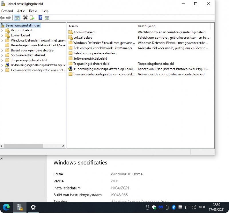

feit is dat secpol.msc niet aanwezig is in de home versies .. echter is dit ook aan te passen ..

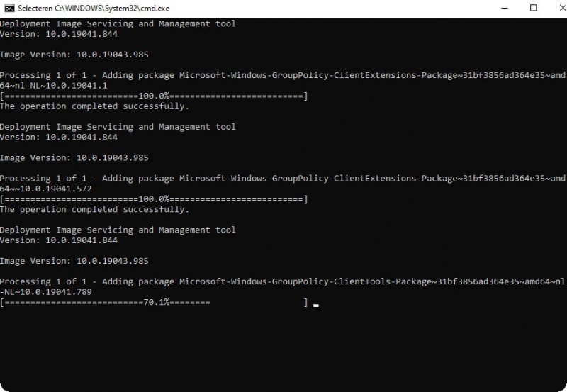

men dient de gpedit-enabler.bat op het bureaublad te plaatsen en met rechts aan te klikken "uitvoeren als Administrator "..
men laat vervolgens de cmd.exe op zijn beloop deze heeft zijn tijd nodig !
als deze er mee klaar is dient men het systeem te herstarten en zou men ook secpol.msc in de home versie kunnen gebruiken..
het resultaat ...
