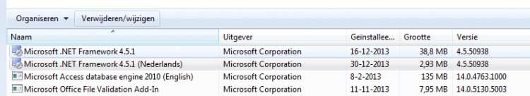

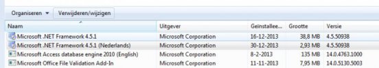

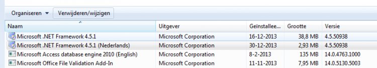

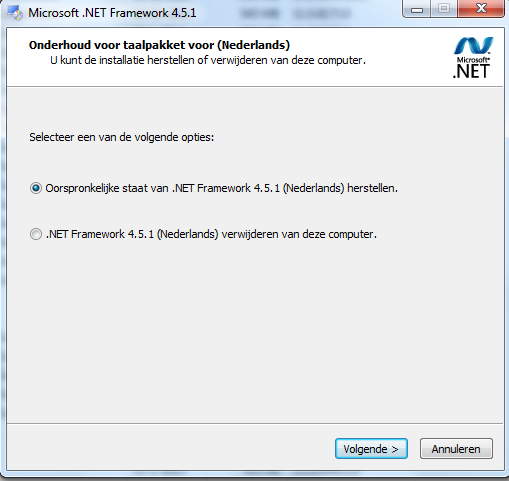

Ga via het configuratiescherm naar Programma's en dan een programma verwijderen.

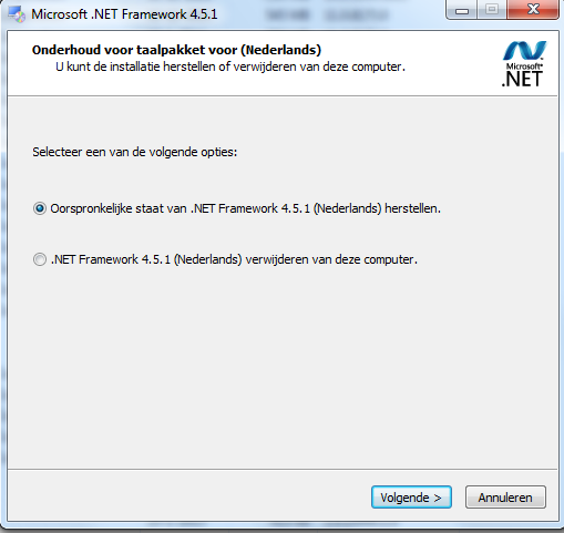

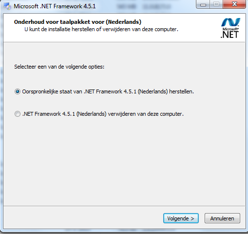

Zoek nu naar .NET Framework en klik op Verwijderen / wijzigen. Hierna komt er een schermje om Framework te herstellen.
Zie afbeeldingen. ( ik zie dat ik mijn printscreens gemaakt heb met de nederlandse taalmodule, je moet dus de andere hebben als in mijn afbeeldingen)

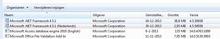

Als code (geschreven mbv het .NET framework) een exception werpt, wil dit niet zeggen dat het .NET framework defect is. Je compiler werkt goed, hier is geen probleem mee. Dit wilt zeggen dat de .NET applicatie een fout tegengekomen is en hiervoor een exception werpt. Normale afhandeling in een .NET applicatie. De fout met betrekking tot SocketAsync is best aannemelijk daar het netwerk zeer onstabiel is.
Het kan geen kwaad om Framework eens te herstellen.
Gewoon eens proberen.

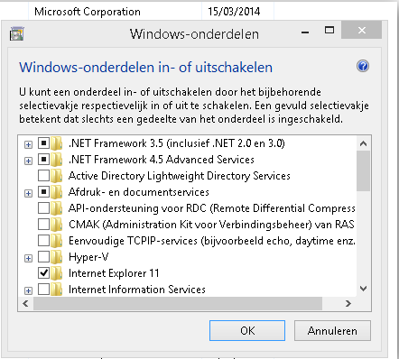

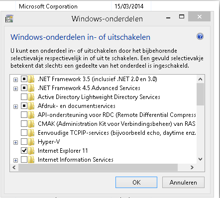

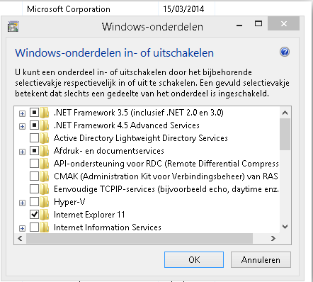

dit gaat niet op ...
net framework is standaard mee in gebakken in de windows 8 -8.1 deze staat bijgevolg ook nergens vermeld in de lijst met geinstalleerde programma's
