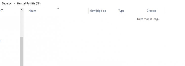

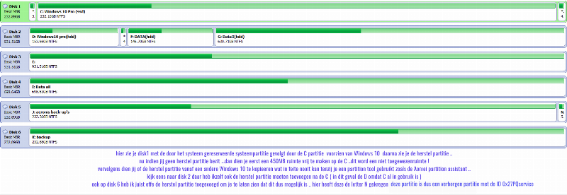

jouw emmc kaartje is gewoon te klein en daardoor ben je niet in het bezit van deze herstel partitie (dit besliste Windows voor u )..
*omdat deze de letter N toegewezen heeft gekregen kun je deze dus wel zien in de verkenner maar de verkenner zal de bestanden aanwezig op deze Herstel partitie niet kunnen weergeven ..omdat deze partitie dus de ID 0x27PQservice heeft ..

heb je de tekst onder de afbeelding niet kunnen lezen ... je kan indien je wilt de herstel partitie toevoegen indien deze niet aanwezig zou zijn ...
echter dien je dus een extra tool te gebruiken zoals de Aomei partition assistant .... ook dien je een niet toegewezenruimte te maken op de emmc van minstens 450MB ...vervolgens dien je in het bezit te komen van deze herstel partitie ...om deze dan toe te voegen aan je systeem ..nadat deze toegevoegd is dient men de letter N weg te halen zodat deze partitie wel via schijfbeheer te zien is maar niet via de verkenner

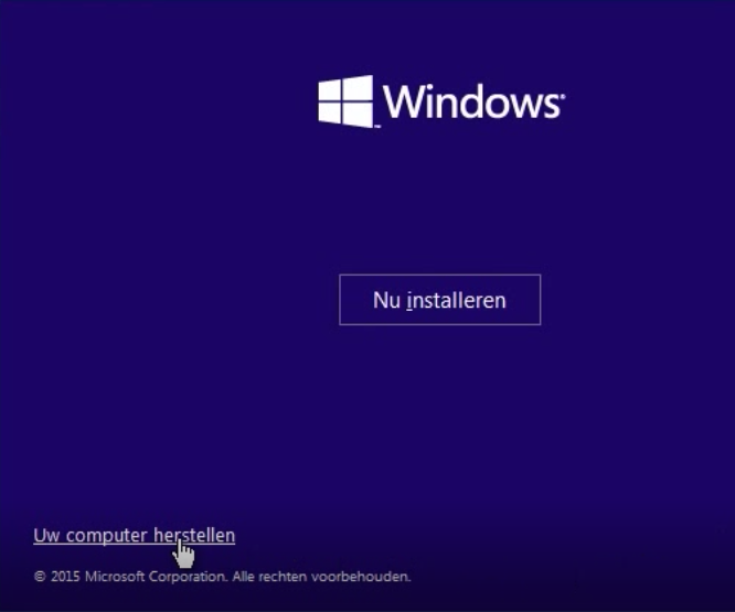

of bedoelde je dat je niet weet hoe je deze start ..... wel in dat geval gebruik je een opstartbare herstel usb stick maar normaal gezien kom je er in door de F8 toets te gebruiken bij het opstarten .
als jij nu opstartte van de Windows 10 usb stick dan zou je ook hier na het ingeven van de taal/land instelling naar de hersteloptie's moeten kunnen gaan door de optie te selecteren links onder in beeld " uw computer herstellen "

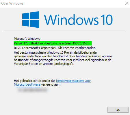

wederom komt er vandaag de Cumulatieve update Windows 10 Version 1703 voor x64-systemen (KB4016240) aankloppen.
nadat deze geinstalleerd is verkrijgt men build 15063.250
