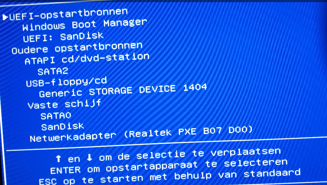

Ik zou een ssd schijf in mijne pc willen steken , maar kan ik dan daar een verse win 10 opzetten of moet ik clonen ?
Met de usb stick aangesloten krijg ik dit te zien , zo dus moet ik usb-floppy-cd selecteren om van daaruit op te starten voor een verse win 10 installatie .

En die starten dan en als de SSD helemaal leeg is gebleven, W10 zelf de boel in laten delen, indien niet leeg dan in de geavanceerde schijfopties eerst de partities verwijderen.

Zo , de meeste programma's zijn opnieuw geïnstalleerd , Hdd zit er ook terug in , ik heb juist de opstart volgorde moeten aanpassen en alles werkt !
