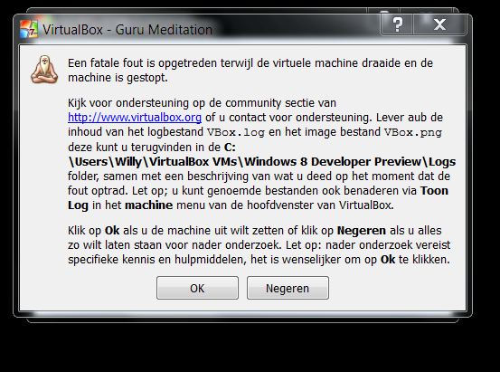

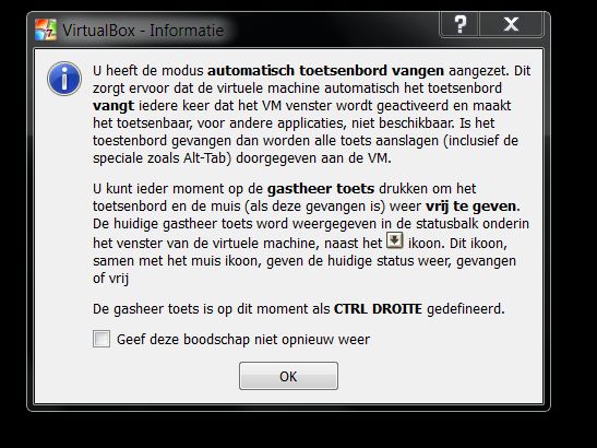

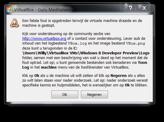

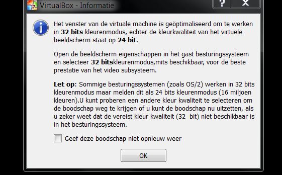

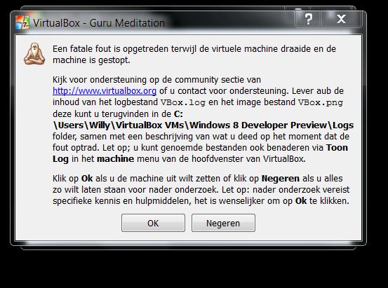

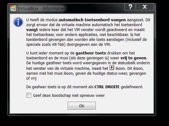

Knipsel-Probleemmap-VM-1-12-2011.JPGKnipsel.JPG1.Ondertussen hetvolgende gedaan: nog eens geprobeerd om Win 8 te installeren Virtualbox zie screenshot van foutmeldingKnipsel 3 VM probleem desktop 1-12-2011.JPG
2. Heb hetzelfde gedaan( geprobeerd ) op de laptop Samsung, en daar schijnt het te lukken, ik geraak tot waar de VM een naam krijgt en een emailadres dient ingevuld, wat nu: ik kan dat niet intikken: A wordt Q, M drukt niet af,W=Z, dus ik vermoed een Querty klavier!!
Vanwaar? Iets gebeurd tijdens de verwerking, of heb ik een WIN 8 met Querty gedownload? Misschien heeft dit ook te maken met de inhoud van volgende screenshots( hierin begrijp ik niet wat ik moet doen)Knipsel 2 VM 1-12-2011.JPG
