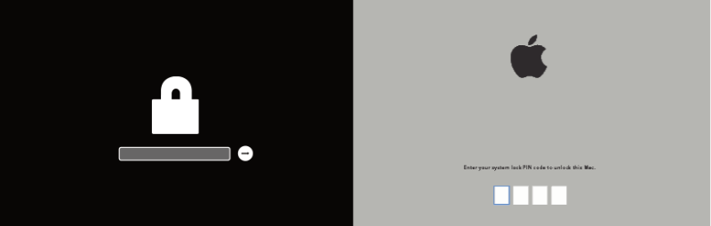

Wat bedoel je hier eigenlijk met "inloggen"?
Start en boot die mac op tot er een gebruikers pw gevraagd wordt om in te loggen op een gebruikers account?
Of wordt er een pw gevraagd VOOR hij verder opstart?
Dat zijn 2 verschillende dingen.
Het eerste kan je bij oudere macs wrs wel omzeilen met een clean install.
Bij de 2de optie wordt het pw echter in een IC opgeslagen wat belet te booten van een ander dan het interne device (HDD/SSD), als je zoiets ziet:
Booten van externe schijf, USB, netwerk, internet, whatever.... zal niet lukken, dus ook niet OS opnieuw installeren.
Tenzij.... Je het pw uit dat IC verwijdert, wat kan bij intel (en oude 68xxx) modellen.
Mocht het die 2de (pw in IC) zijn, heb het nodige materiaal, techniek...
