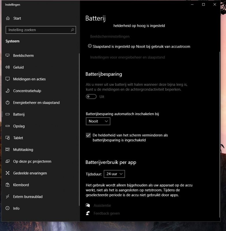

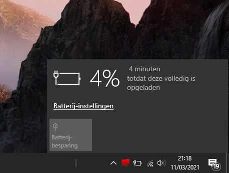

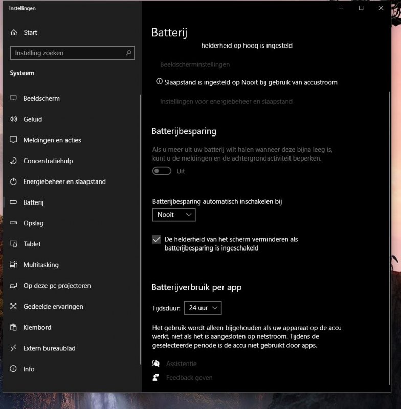

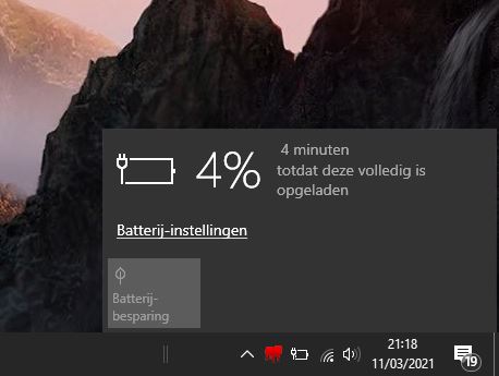

    26.1 KB · Weergaven: 285
    71.9 KB · Weergaven: 323
