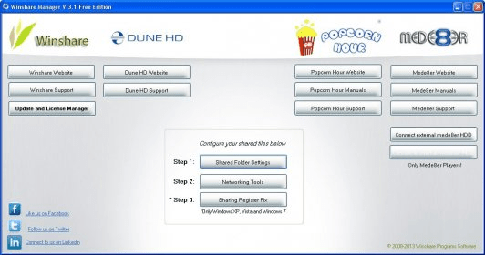

heb wel de winshare manager moeten gebruiken om de juiste rechten te krijgen.
Gedaan met de emergency sharing register fix (met admin rechten) en configure shared folder settings
