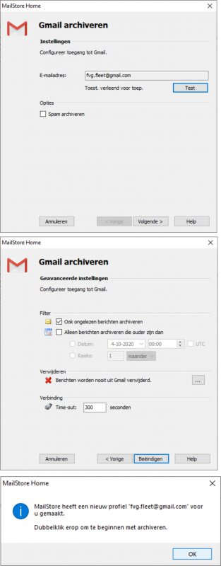

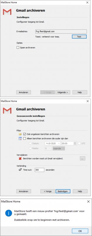

@PhilipV
Wanneer je een account voor Gmail (webmail) aanmaakt (Bij 'e-mailaccount > Knop: Geavanceerd > Gmail) dan krijg je het venster van hierboven waar je 'Ignore SSL meldingen' kan aanvinken NIET (zie bijlage).
Nu kan ik wel een account maken voor Gmail zonder vooraf voor Gmail te kiezen (Bij 'e-mailaccount > Knop: Starten) in plaats de standaard manier via 'Geavanceerd'.
Op deze manier kan ik bovenstaand venster wel bekomen en de selectie aanvinken.
Voor de gebruikersnaam denk ik dat ik de naam van mijn Google-account moet gebruiken dus zonder gmail.com.
Maar helaas ken ik niet de servernaam van Google Gmail. En zonder die servernaam geraak ik niet verder
    31.4 KB · Weergaven: 481
