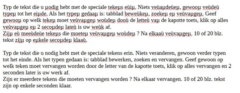

Deze manier is nog veel eenvoudiger en sneller:
Typ de tekst die u nodig hebt met de speciale tekens erin.
niets veranderen, gewoon verder typen tot het einde.
Als het typen gedaan is: tabblad bewerken, zoeken en vervangen. Geef gewoon op welk teken moet vervangen worden door de letter van de kapotte toets, klik op alles vervangen en 2 seconden later is uw werk af.
Zijn er meerdere tekens doe moeten vervangen worden? Na elkaar vervangen. 10 of 20 blz tekst zijn op enkele seconden klaar.

Hé hé... Het is gelukt ! Het wordt nu alleen een kwestie van wennen. Na meer dan 50 jaar van blind typen, moet ik nu 'verkeerde' toetsen aanslaan voor de meest gebruikte toetsen... Bedankt iedereen, vooral J.W. en PhilipV.
