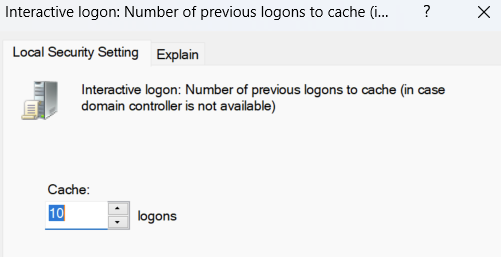

Heb mogelijks iets gevonden.
Er worden ook een aantal accounts bijgehouden voor logon. Mogelijks staat deze cache geconfigureerd om x aantal accounts bij te houden.
Hiervoor moet je dus zijn in de group policy.
Computer Configuration\Windows Settings\Security Settings\Local Policies\Security Options
Je zou deze eens kunnen proberen op 1 te zetten... (of 0)
@DDragon80 Je suggestie nr. 48 slaat enkel op domain accounts, zeker niet op lokale accounts.
En de vraagsteller heeft al zeker géén eigen domain of controller.
Gaat primair over "Interactive logon":
The interactive logon task begins when a user enters credentials to log on by using the Windows user interface. The credentials consist of a user name and password for logon with a local account, and the user's user name, password, and domain for logon with a domain account.
interactive logon: A software method in which the account information and credentials input by the user interactively are authenticated by a server or domain controller (DC).
Bij voorkeur is deze setting gemaakt voor een omgeving met een AD. Maar volgens de documentatie valt onder een interactive logon authentication evenzeer het gebruik van locale accounts.
En aangezien deze account enkel zichtbaar is in het logon scherm, zijn de keuzes beperkt neem ik aan. Cache lijkt me in deze situatie vrij reëel, en de uitleg van deze policy zou dit mogelijks wel kunnen verklaren.

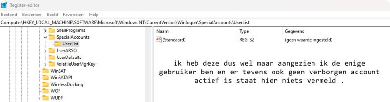

ik zat te denken of er misschien een script gestart wordt tijdens windows 10 opstarten ( maar kan haast niet als je de user niet ziet)
#52 lijkt me meer voor de hand liggend.
kijk es naar #24 aub Aardbei. bedankt
