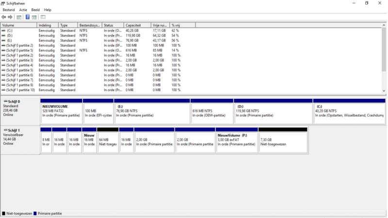

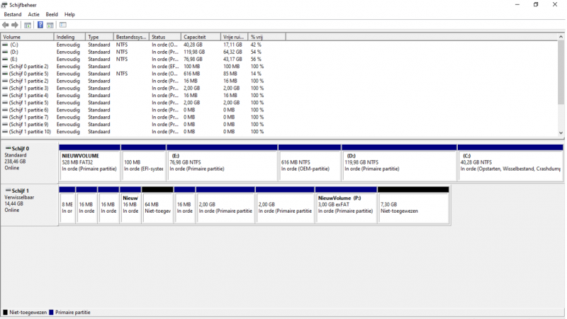

Hallo Qtex, bedankt voor jouw reactie. Ik heb alle partiti van de USB geprobeerd om te zetten naar exfat32. Dat is maar ten dele gelukt volgens mij. Dit is wat schijfbeheer daarna liet zien (afbeelding)????????
    195.6 KB · Weergaven: 126
jij heb de stick in meerdere partities opgedeeld met welk nut doe je dit ..
indien er niets belangrijks opstaat ga je vervolgens al deze partities verwijderen zodat je een niet toegewezenruimte verkrijgt ..
éénmaal je deze verkregen heb ga je via een rechts klik deze terug aanmaken als zijnde 1 partitie *je deelt deze dus niet meer op !
Een USB stick in partities maken doe ik dus ook nooit en zie daar ook het nut niet van in.

Bedankt allemaal voor jullie reactie. Inmiddels heb ik via het programmaatje Acronis Disk Director alle (overbodige) partitie's op de USB kunnen verwijderen en vervolgende de stick kunnen formatteren. Kortom de reparatie van de stick lijkt te zijn gelukt. Nogmaals hartelijk bedankt voor jullie bijdrage en nog een fijn weekend gewenst,

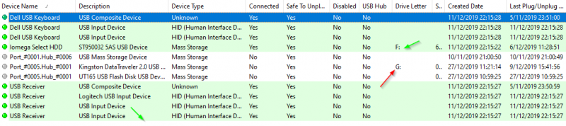

De reden van dit gedrag is dat de USB interface poorten op je PC worden opgeslagen en dat die "registratie" daarvan aanwezig blijft.
Zo heb ik op dit moment het volgende op mijn PC staan :
De lijn met de groene lijn is geconnecteerd en toegewezen aan F: - prima !
De rode pijl toont echter een lijn die op dit moment NIET geconnecteerd is maar het systeem heeft er (nog altijd) de letter G: voor voorzien binnen de USB aansluitingen.
Stel nu dat ik die letter G: zelf in Explorer aan iets anders toewijs en die in gebruik is op het moment dat ik die Kingston Data Traveler opnieuw inplug dan kan ! het gebeuren dat mijn systeem gewoon niet reageert.

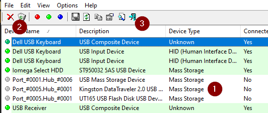

Dit is dan opgelost in no time door gebruik te maken van een klein portable programmaatje :
USBDEVIEW...
Downloaden vanaf
https://www.nirsoft.net/utils/usb_devices_view.html
en best op elke PC die je gebruikt lokaal opslaan.
Doet dit fenomeen zich voor dan kan je gewoon met de .exe op te starten bovenstaand overzicht krijgen. Gooi de 'verdachte' lijn (of alle lijnen waar connected op NO staat) eruit met de delete knop bovenaan het programma.
Programmaatje sluiten - Stick opnieuw inpluggen.
Veel kans dat het nu wel werkt, je toegang hebt tot je stick en je zult zien met de bestanden is niks gebeurd.
