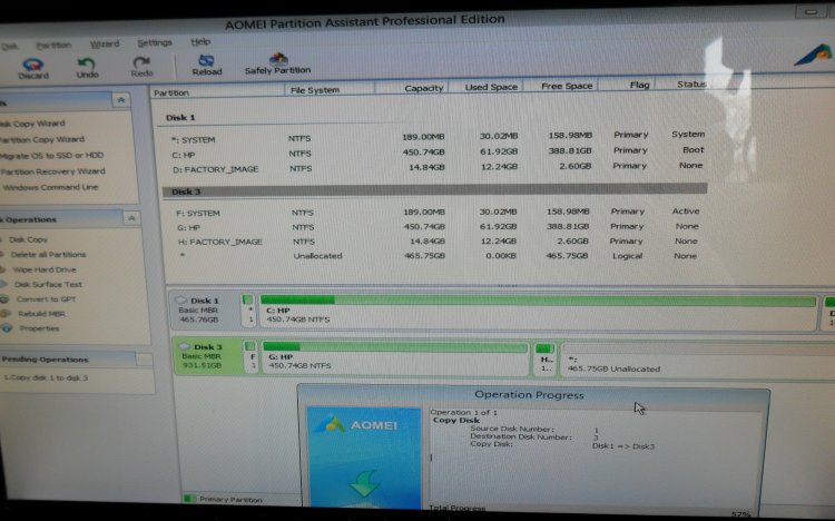

Ik vond in een ander topic terug dat je met een HP Touchsmart 300-1025 werkt, welke volgens de specs van de fabrikant standaard is voorzien van een harde schijf van 500GB ... klopt dat ?
Deze heb je een eerste keer gekloond naar 1TB HDD: da's ook de reden waarom er in de afbeelding uit bericht #18 465,75GB niet-toegewezen schijfruimte te zien is. De 1TB HDD wordt dus, door het niet benutten van de volledige ruimte, eigenlijk gebruikt als een 500GB HDD ... en ja, op die manier kan je klonen van een 1TB naar een 500GB omwille van de identiek gebruikte schijfruimte.
