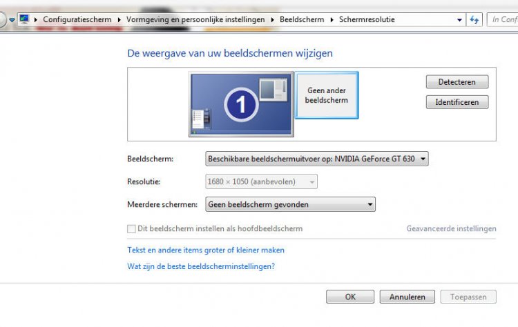

Heb je wel het tweede scherm geactiveerd met de Fn toets en de F8 toets
Als het de F8 toets niet is moeten je even naar de andere F toetsen kijken. Er zullen hier twee kleine beelschermpjes op staan.
Ik denk dat je dan hd graphics 4600 moet hebben, anders de andere proberen.
Maar uiteraard moet de hdmi monitor wel ingeplugd zitten en aan staan als je een detectie doet.
Maar ik ben ook wel benieuwd wat er bij Beeldscherm of meerdere schermen staat na de detectie. Hier zou je een keuze moeten kunnen maken naar de externe hdmi monitor. Ga wel eerst op het tweede scherm staan om deze te activeren.
Kijk, hier op mijn pc heb ik nu geen tweede scherm aangesloten. Zou ik dat wel doen, zou ik dit scherm zien en komt er een 2 te staan.
Het enige dat ik dan nog kan bedenken is dat de drivers van Windows 8 en 8.1 niet goed werken onder Windows 7
Windows 7 drivers bestaan niet voor dit type laptop.
