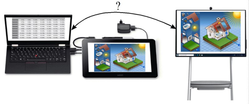

Op mijn laptop heb ik een pen-display aangesloten. Werkt prima.
Nu wil ik dat beeld van het pen-display ook zichtbaar maken op het smartbord. Draadloos lukt dat niet vanwege het ontbreken van miracast. Geen intel grafisch kaart.
Op de laptop zijn HDMI en USB2 bezet. Usb3 is nog vrij. :

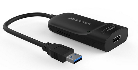

Ik heb dus nu dit aangeschaft:
Helaas doet het HDMI scherm (TV) het niet.
Ik heb de fabrikant gemaild, maar geen antwoord gekregen.
Heeft iemand van jullie iets in die geest waardoor je een HDMI extra op je laptop kunt aansluiten?

Zoals op het plaatje te zien is, zitten er 2 stekkers, HDMI en USB2 (voor de stroomvoorziening) in de laptop. Met deze opmerking had ik de vraag voor kunnen zijn.
Eventueel probleem met USB3 poort? Mogelijk, hoe kan ik dat achterhalen? Zelf heb ik niet de INDRUK dat er iets mis mee is. USB 2 en 3 verwisselen levert geen verschil op in deze situatie.
