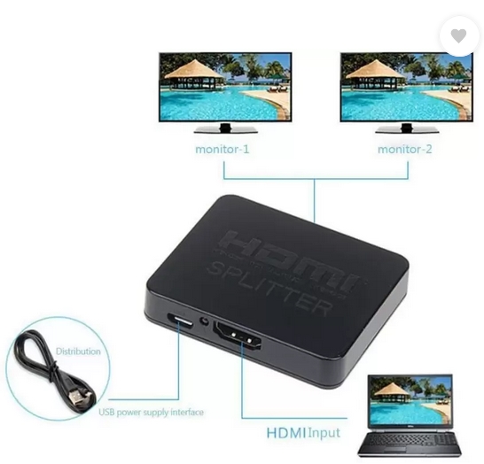

Het is gelukt.
Zo simpel als wat.
Een splitter is de oplossing voor mij. Pentablet en smartboard aan de ene kant in de splitter, de verbinding met de laptop aan de andere kant.
Alleen op de laptop kan ik dan andere programma's gebruiken
Bedankt voor het meedenken.
