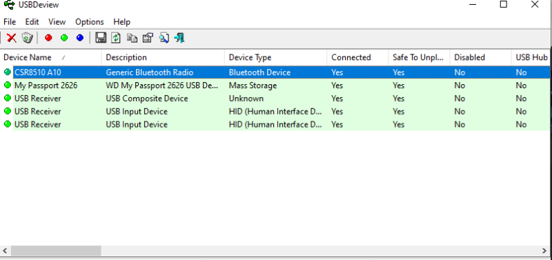

Zo zien ze er nu uit:

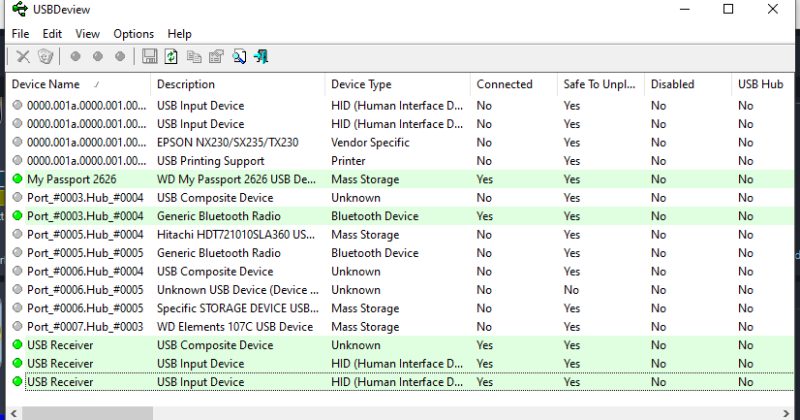

In je screenshot in post #13 zie je duidelijk waar de problemen zitten :
  1. Op lijn 3 staat een USB radio dongle aktief maar eronder dus ook nog 2x ... Ik vermoed niet dat je 3 dongles tegelijk erin steekt hé
  2. en Port6/Hub5 staat 2x geregistreerd : dat kan niet werken ...
Doe dus wat @Patje001 hierboven suggereert maar sluit de dongle niet meteen na de herstart opnieuw aan.
Start eerst die USBDeview terug op.
Alles wat dan niet groen staat voor aktief gooi je eruit uit - eerste knopje met rode kruis.
Dan bewaren (diskette-icoon) en dan USBDeview verlaten - icoon deur rechts.
En dan ga je verder zoals @Patje001 zei - opnieuw aansluiten etc ...

Je mag/kan er alles uitgooien wat nu grijs staat vooraan, de groene zijn aktief.
Ik denk dat je dongle erin zat toen je dit deed, best herhalen zonder de dongle erin.
Dan 'save' icoontje klikken, als je enkel nog groene, aktieve over hebt.
Dan programma verlaten...
Dongle opnieuw inklikken in de USB poort van je keuze.
