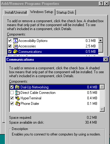

En ik ook maar even Google gebruikt: http://support.real-time.com/windows/vpn/windows_95_vpn.html
