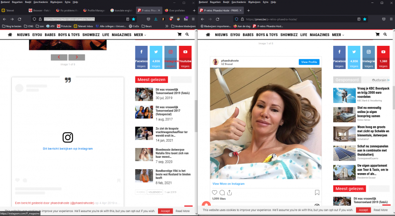

Bij het installeren van Firefox op de pc, ik heb de instellingen van mijn vorige pc overgezet, krijg ik bij websites die een Instagramfoto tonen deze foto niet te zien, wel een"kader" van Instagram met snelkoppeling naar Instagram zelf.
Ook weigeren sommige filmpjes af te spelen.
Indien ik de website open in Edge zie ik wel de foto's en/of kan ik de filmpjes bekijken.

Ik heb een nieuw profiel aangemaakt in FF en deze heeft het niet.
Zelfde pagina opgeladen zowel in mijn persoonlijk profiel als in het nieuwe.

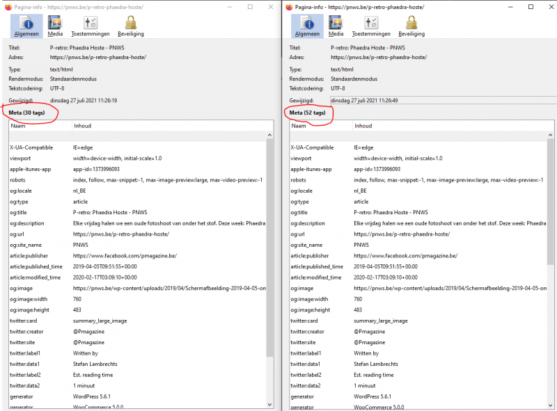

Er wordt wel veel meer geladen van deze pagina in het nieuwe profiel dan in mijn persoonlijk profiel.

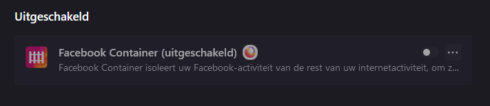

Dader gevonden!
Er zijn een aantal add-ons ingeschakeld/geïnstalleerd in mijn FF.
Eén ervan is "Facebook container".
Als deze actief is, laten de foto's van o.a. Instagram niet op de bezochte websites, als deze uitgeschakeld zijn is er geen probleem.
(Verschillende keren op en af gezet en dit is duidelijk de dader)
Deze add-on is niet echt nodig maar heeft iemand een alternatief of een oplossing voor deze plug-in?
