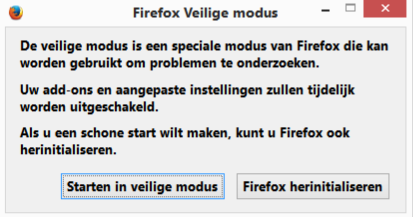

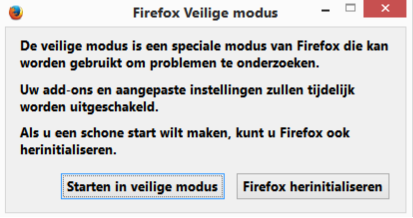

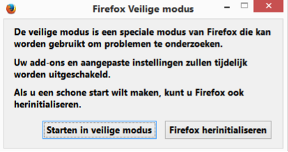

Als je Shift ingedrukt houd tijdens opstarten van Firefox krijg je als het goed is dit op je bureaublad.
