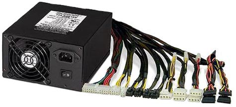

Wat mogelijk hier een oorzaak kan zijn is de voeding.
Meestal zijn er meerder voedingslijnen aanwezig en als toevallig de lijn naar deze harddisk rot is kan zoiets gebeuren. Na opnieuw booten kan de voedingsspanning tijdelijk weer een poosje in orde zijn waarna hij op een gegeven moment weer te laag wordt.
Je moet het zo zien, zo'n schijf heeft 12 en 5 volt nodig om te werken.
De voeding zorgt ervoor dat dit gestabiliseerd blijft op deze 12 en 5 volt, maar als de voeding defect begint te raken kan het gebeuren dat deze bijvoorbeeld 11,9 en 5 volt of bijvoorbeeld 12 en 4,9 volt levert.
Op zich ook nog niet zoveel aan de hand als de apparaten ( harddisk ) goed werkt op zo'n klein verschil. Maar als de spanning nog verder zakt op de 12 volt of de 5 volt lijn kunnen er problemen ontstaan.
Wat ook kan gebeuren is dat de harddisk rot begint te worden en een iets hogere voedingsspanning nodig heeft om te kunnen draaien. Als hij dan dus precies 12 en 5 volt krijgt is dit dus te laag.
Dan komen er meestal ook nog meerdere kabels uit de voeding met voedingslijnen voor de schijven of optische stations. Bij een goede voeding zijn dit werkelijk verschillende lijnen, bij een wat goedkopere voeding zitten deze meestal parallel bij elkaar. Zijn dit dus verschillende lijnen kan ook hier weer 1 lijn rot zijn.
Zo zie je dat er niet even zo snel een oplossing te geven is via internet, maar dat je dit zelf moet uit proberen.
