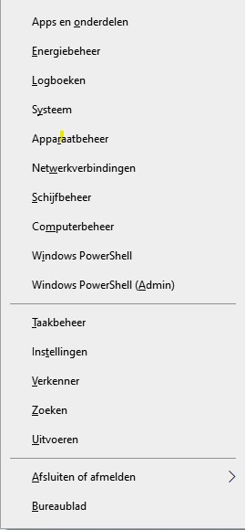

Jullie geven niet gemakkelijk op ! ??? Ik kan alleen de opdracht prompt niet vinden (zie bijlage). Bedankt trouwens aan GuntherM

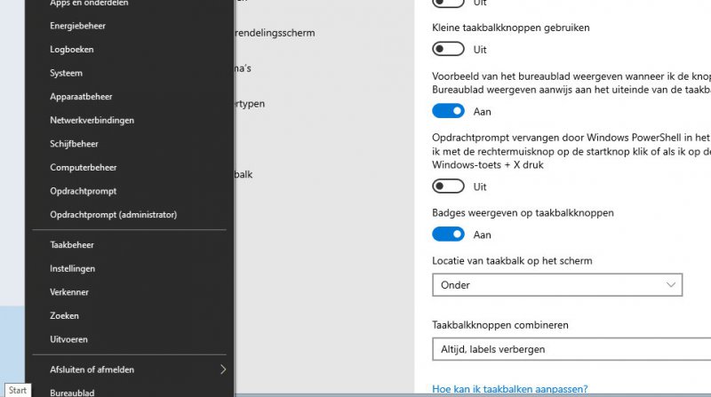

jij dient eerst via de instellingen naar persoonlijke instellingen te gaan en vervolgens onder taakbalk de schakelaar om te zetten betreffende de powershell (administrator ) zodat de opdrachtprompt (administrator ) wederom te gebruiken is.
Ik heb de schakelaar van Windows PowerShell op Aan gezet. Neem aan dat je dat bedoelde Qtex. Ik begeef me nu op voor mij glad ijs....

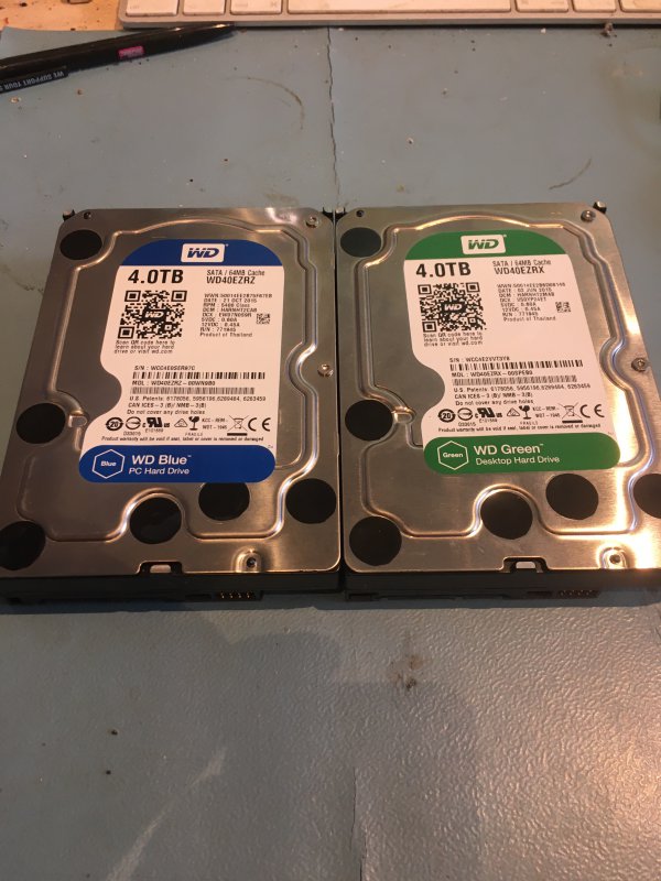

Even ter aanvulling, als je iemand kent die een iMac heeft, zoals ik, is dat jobke zo gepiept, heb er net 2 van 4Tb geïnitialiseerd van dat onbekende OS van die elementsdrive naar GPT schijf, werkt perfect, gedaan in 5 minuten voor beide drives.
Het probleem is de software bij die elements. Die zijn ook geschikt voor game apparaten, dus die drives hebben een eigen OS.
Dus nu zijn die HD's klaar voor gebruik. Simpel. Mac en Windows zijn soms echt goede partners.
