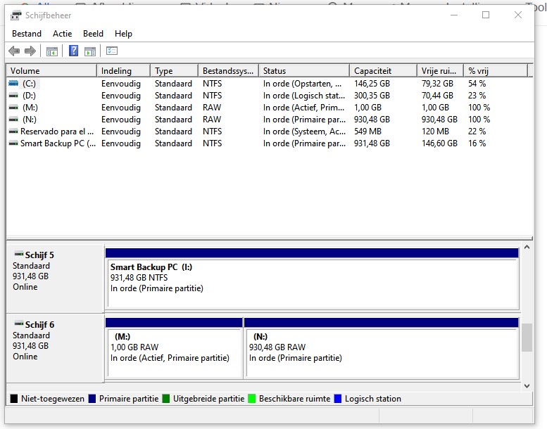

Ik heb geen foutcode gezien. Afbeeldingen bijgevoegd. Voor de goede orde: het betreft volumes M en N

ik zie direct dat M en N raw partities zijn .. hoe heb jij deze schijf opgesplitst ...
waarom maak jij een partitie aan van 1GB ...?
verwijder al de partities op schijf 6 zodat je een niet toegewezenruimte verkrijgt ..
wil jij dan 2 partities dan maak je eerst de 1ste aan ..rechtsklik op de niettoegewezenruimte en kies "nieuw eenvoudige volume "
klik op volgende en verklein de niettoegewezenruimte naar keuze .. bv 450gb ..
klik op volgende en wijs ook deze vervolgens een schijfletter toe ..geef deze bv de naam back-ups en klik op volgende ..en voltooien ..
doe daarna hetzelfde maar zonder deze nog eens te verkleinen met de resterende niettoegewezenruimte ..
deze 2de partitie geef je bv de naam data

ik zie direct dat M en N raw partities zijn .. hoe heb jij deze schijf opgesplitst ... Met schijfbeheer
waarom maak jij een partitie aan van 1GB ...? Geen idee, is allemaal niet bewust gebeurt
verwijder al de partities op schijf 6 zodat je een niet toegewezen ruimte verkrijgt .. Via schijfbeheer: krijg de melding dat dat niet kan omdat de aanvraag is mislukt door een onherstelbare hardwarefout.... Of moet ik het op een andere manier doen?....

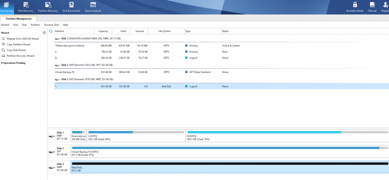

je dient eerst partitie N te verwijderen daarna de andere ..normaal zou deze dan aan de niet toegewezenruimte dat eerder N was toegevoegd worden ..
*blijkt dit niet te gaan dien je mogelijk andere partitie software te gebruiken .. zoals de Aomei Partition Assistant of de Minitool Partition Wizard
Geprobeerd met Minitool Partition Wizard en is in die zin gelukt, dat mijn schijf in zijn geheel niet meer gezien wordt. Heb hem daarna uit stilstand verwijderd van mijn PC en opnieuw aangesloten, maar er gebeurt dus niets. Probleem is opgelost maar mijn schijf bestaat niet meer... Wordt ook niet meer gemeld als ik hem aansluit. Lijkt alsof hij nu echt kapot is. If so, jammer dan, want ik had er toch niets meer aan. Maar misschien kunnen we vanuit deze positie toch nog iets doen?
