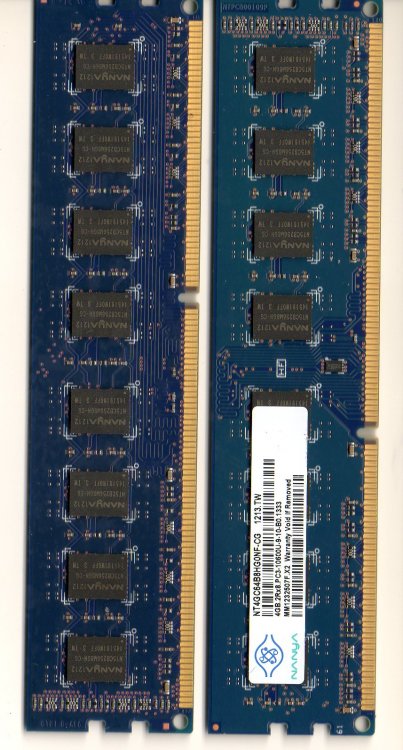

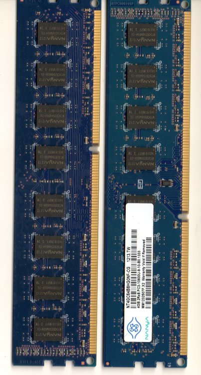

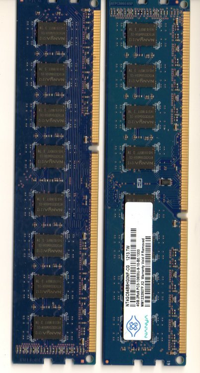

Ik heb er 2 liggen van 4GB PC3
Voor en achterkant.
