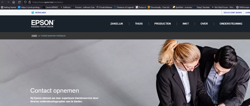

als maar als je op contact klik dan komt er geen telefoonnummer
inderdaad GEEN é-mail adres, jammer ...
