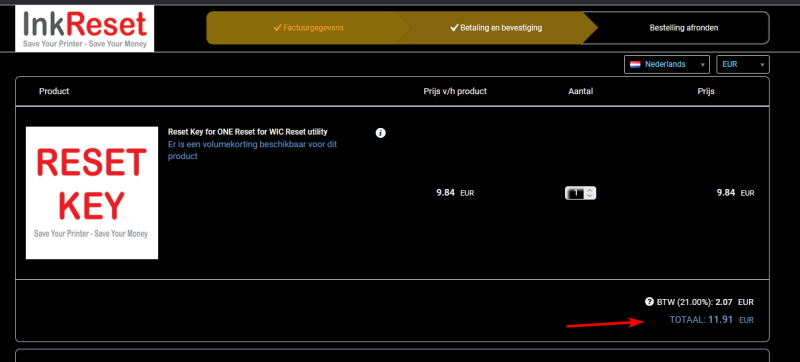

heb al wat gezocht op internet en wel wat gevonden ,maar niet de oplossing ...iets van epson printer resetter zip ...maar na uit pakken lukt het niet .Wic reset key en die doet het wel ,detecteerd mijn printer en geeft ook aan dat hij over de 100% zit wat het inktkussen betreft ...MAAR dan vraagt hij de key code en die moet je kopen!!

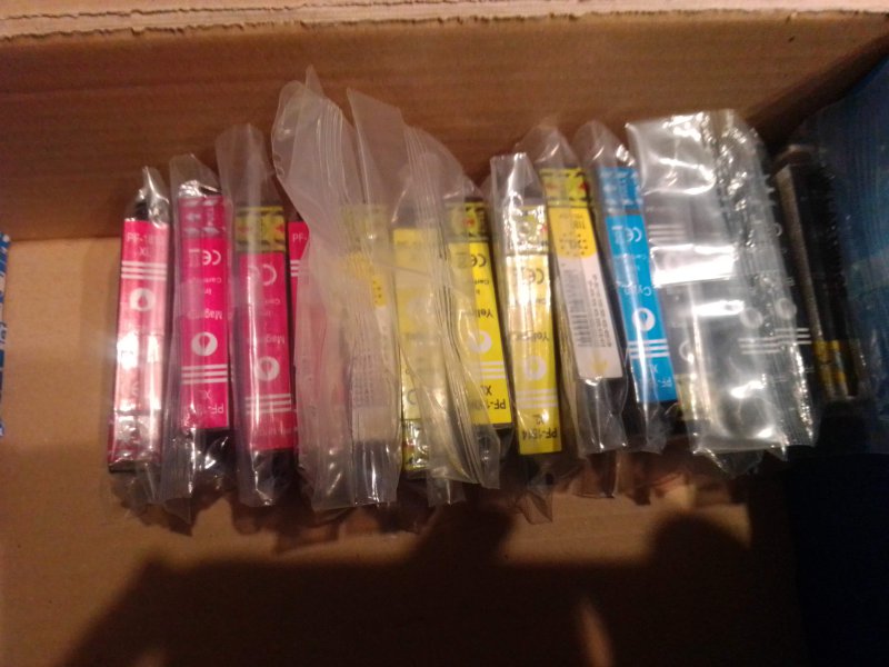

op zichzelf is een printer niet zo duur ...bv de xp 4200 die voor mij zeker voldoende is , maar ik zit nog met een 12 inkt cassettes ( juist gaan tellen ) die dan verloren zijn ...want de winkel bij epson moet natuurlijk draaien , ze passen uiteraard niet in de xp4200

sleuteltje aankopen:
voor die prijs kan je toch niet sukkelen met je 12 ink cassettes:
12,0 € of op dezlfde site kies visa:
Bekijk bijlage 254869
je kan ook een trial key aanvragen lees de eerste link maar es goed door !

ondertussen de wic software geinstalleerd ...trial ingevuld i.p.v. nummer dat je dus kan of moet kopen ....en teller is nu voor gedeelte gereset ,dus ik kan weer een tijdje printen , van zodra mijn cardridges op zijn ( als ik ze nog kan opmaken ....zie foto ) koop ik een andere printer . Dus in mijn geval heeft het niets te maken met het inkt kussen dat verzadigd is ,maar met de ingebouwde teller .link die ik ook vond >>
