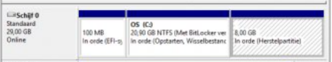

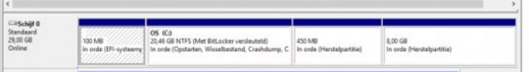

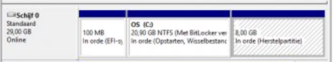

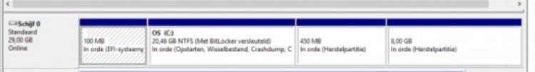

verklaar dan eens waarom dat slotje u bekent voorkomt ...
eerder in bericht #30 waar deze afbeelding van je schijfbeheer geplaatst werd had jij dat slotje niet !
nadat je de Easeus partition master heb gebruikt is deze tevoorschijn gekomen ..bericht #167
Bekijk bijlage 14730
Bekijk bijlage 14732

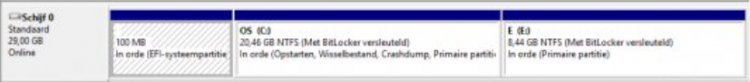

JIj hebt het nu enkel over de E schijf dan? Ja die is later met bitlocker komen te zitten. Maar dit begrijp ik ook niet.
Het slotje heeft er al altijd gestaan op mijn C. Dat herinner ik me nu. Waarom weet ik niet, maar het heeft daar altijd gestaan dat slotje. Heb het me in het begin afgevraagd waarom er daar een slotje stond, maar omdat het geen problemen haf, heb ik er me dan later ook geen zorgen om gemaakt, tot nu dan. Op de herstelpartitie inderdaad eerst niet, en nu ik ze samen gevoegd heb en ze dus nu wel zie in mijn computer is ze ook met bitlocker. Gelukkig staat ze open. Ik heb er nog niets in gezet, maar denk niet dat het een probleem geeft.
bekijk eens de afbeelding ...of ga wederom naar je schijfbeheer het betreft de C en de E die versleuteld zijn !
er werd niets samen gevoegd ... jouw redenering in bericht #183 gaat niet op .
*wellicht is er iets mis gedaan toen jij de Easeus partition master heb gebruikt ...
je beweerd dat de C altijd al vergrendeld was ...
ook in bericht #158 had jij deze vergrendeling niet !
pas nadat je de Easeus partition master heb gebruikt is deze tevoorschijn gekomen ..bericht #167
de 3 afbeeldingen zijn telkens door u zelf geplaatst geweest !

Jawel, die 8 GB en die 450MB werden samen gevoegd.
dan heb jij een verkeerde handeling gedaan ...
eerst diende jij de 450MB Partitie te verwijderen zodat dit een niet toegewezen ruimte werd ..
deze voegde je dan toe aan de C Partitie
daarna diende jij dan de 8 gb partitie te verwijderen en nadien ook toe te voegen aan de C
Als mijn engels goed genoeg is, wat ik ernstig betwijfel, is het zoals ik zei dus, dat mijn C al altijd dat slotje gehad heeft, dat het altijd al met bitlock beveiligd moet geweest zijn? Of begrijp ik dit hier verkeerd?
de foto's bewijzen het tegen deel ....
jij heb met de Easues een verkeerde handeling gedaan .

Ik heb eerst die 8GB gedaan en dan pas die 450 MB en dat werd dan 1 geheel, maar ik kreeg dat met geen stokken bij mijn C. Dat wilde ik wel, maar dat lukte me voor geen meter. Zou dit nu nog mogelijk zijn om dit bij mijn C te krijgen? Er staat nog niets op die E schijf. Maar niet meer met dat programma dat ik toen gebruikt heb, want ik denk dat ik die RAZOR adaware toen binnen gekregen heb. Maar met u programma lukte het me ook niet, maar dat heb ik wel nog op mijn cloudbookje staan. Dat kan ik meteen proberen.
Met de Aomei zou het nu wel lukken om samen te voegen tot 1 grotere C, maar dan moet ik wel bitlocker eruit krijgen. Dus ga ik moeten zien hoe ik bitlocker uit mijn C en mijn E krijg. Dit word nog even opzoekwerk als dit niet in configuratiescherm lukt. In BIOS vind ik ook niet meteen iets. Of ik versta het niet.
