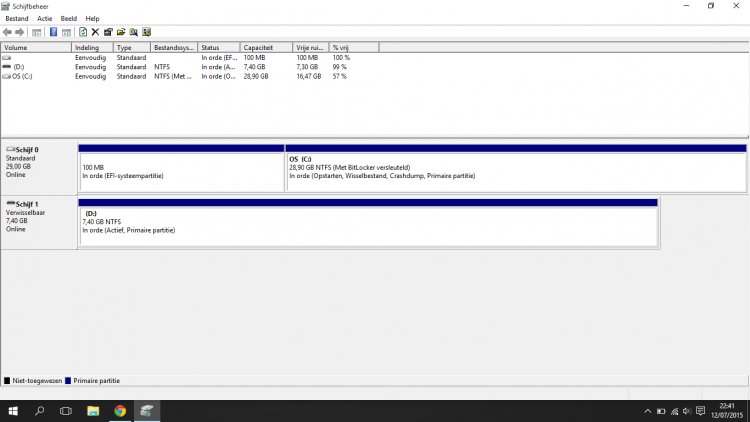

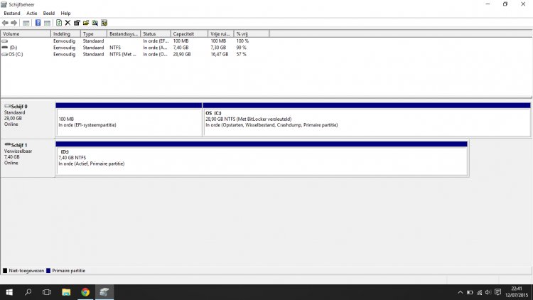

verklaar dan eens waarom dat slotje u bekent voorkomt ...
eerder in bericht #30 waar deze afbeelding van je schijfbeheer geplaatst werd had jij dat slotje niet !
Bekijk bijlage 14730
nadat je de Easeus partition master heb gebruikt is deze tevoorschijn gekomen ..bericht #167
Bekijk bijlage 14732
Staat duidelijk (Met bitlocker versluiteld) In screenshot van bericht #30.... Was dus wel altijd al aanwezig.
Het is volgens mij niet nodig om bitlocker uit te schakelen op die partities om je C te vergroten. Voor zover ik kan volgen heb je op die nieuwe 2de partitie niets staan. Verwijder die volledig via Windows schijfbeheer en vergroot daarna je C partitie met datzelfde Windows schijfbeheer (rechtsklik op je C en kies daar voor uitbreiden(?) - Expand (Eng). Dit gaat alleen als de achterban (de schijfruimte achter de C partitie) leeg is = vrije ruimte. Andere tools zijn niet nodig voor deze operatie.

het is me pas duidelijk geworden dat jij Cve wel degelijk gelijk had betreffende de C in bericht #30
ook omdat Ddragon nog eens bevestigde wat jij de gehele tijd al beweerde ...
maar fijn te lezen dat je de ruimte na de C heb kunnen toevoegen aan de C..
Hahaha, dat geeft niet man. Gij waart gewoon gefocust op de slotjes.
