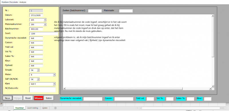

Beste,
Iemand een idee hoe ik volgend probleem aanpak? Er zit een knipsel bij waar ik beschreven heb wat ik wil uitvoeren..
(Ik heb wel klant verplaatst zoals je zal merken) moest iemand het kunnen bekijken of de code weten hoor ik het graag..
Mvg,
Steven
    126.7 KB · Weergaven: 43
Dag skippi,
Klopt. Deze werken dan wel. Maar lukt dit niet met enter? Dit zou gemakkelijker zijn om naar het volgend veld te springen.
Mvg
Zodra je met de up en down toets de juiste keuze hebt gemaakt gebruik je de Enter toets om naar het volgende veld te gaan en daarna kies je weer met de up en down toets de juist keuze en gebruik weer te Enter toets om naar het volgende veld te gaan.
Ik denk niet dat je binnen Excel deze toetsen om kan programmeren. Maar wie weet ?? Ik zou dit niet weten.
Je tweede probleem is opgelost : nu gaat de cursor na elke enter gewoon naar het volgende in te vullen vak, onder tot boven...
Dat stuur je door 2 eigenschappen van elk veld nl. Tabstop (ja of nee) en dan een Tabindex die moet oplopen van 1 tot ...
Maar hoe je die combobox zowel gevoelig voor 'kiezen uit de lijst' met muis en voor rechtstreeks intikken kan doen werken, daar ben ik nog niet uit...
Voor dat intikken ipv. kiezen met de cursor en muis - dat is het gevolg van het ganse opzet.
In elk van die forms is voor de velden waar een keuze uit een bestaande lijst moet gemaakt worden gewoon gekozen voor het type veld waar een keuze maken uit de afgebeelde lijst verplicht is, nl. een combobox. Die heeft het voordeel dat je één veld kiest, en een ganse record uit de optielijst selecteert.
In Excel bestaat er daarnaast een listbox - die heeft de beide mogelijkheden : een lijst afbeelden en kiezen of een tekst intikken waardoor de selectie wordt verplaatst naar de lijn die overeenkomt met wat je tikt. Maar het ophalen van de daarvan afhankelijke velden heeft moet dan weer anders worden aangepakt dan bij de combobox.
De systematieken achter elk van die velden in je vb. is echter zo ingewikkeld gebouwd dat ik dat echt niet voor je kan uitwerken. Ik geloof overigens nooit dat je die systematiek zelf hebt gebouwd. De ganse applicatie heb je van iemand 'overgenomen' die wel degelijk goed van wanten weet over het programmeren in VBA. Ook al vind ik dat er soms nogal inefficiënte denkpistes inzitten.
Die persoon is de enige die genoeg inzicht heeft in het ganse opzet om die wijzigingen zo door te kunnen voeren dat het ganse operationele model blijft werken. Als ik dat probeer zonder goed te weten hoe het opzet is stuikt bij de minste wijziging het ganse ding in elkaar.
PS : nu begrijp ik ook waarom helpers op ander fora ervan overtuigd waren dat dit zogenaamde voorbeeld gewoon een bedrijfsmatige, zakelijke toepassing was en ze vonden dat die dan maar IT-consultants moesten inhuren ipv. je naar een forum te dirigeren. Ik denk dat ze eigenlijk gelijk hadden, maar dat wel iets galanter hadden kunnen zeggen.
