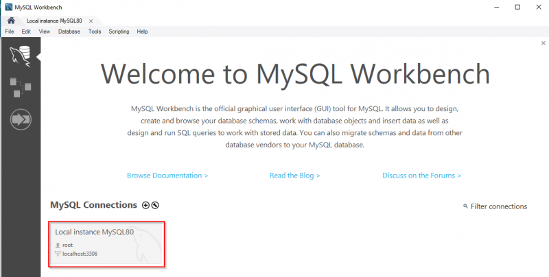

Dan volstaat het dat ik MySQL Workbench lanceer en dat ziet er zo uit :

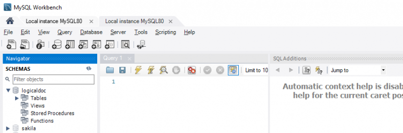

en dan moet ik eens klikken, iets doen met de local instance in het rode kader zodat de instance ook wordt geactiveerd :
Daarna mag ik die Workbench gewoon sluiten, is niet meer nodig ...
