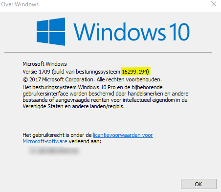

tadaa 16299.194 (zal misschien geweest zijn dat ik een AMD procesor heb )
mooi zo dat het dan toch gelukt is ... hoelang heeft de pc nodig gehad ..
*ik gebruik hier de AMD Phenom II X4 955 processor .
Met 10 minuutjes was de kous ook hier af. Maar dan ook op een ssd.
