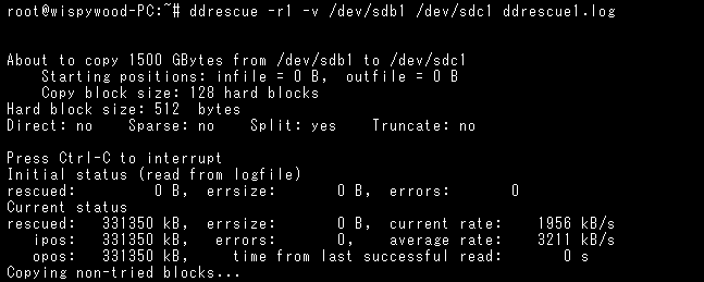

Maak een clone, kun je daarmee aan de slag met b.v. TestDisk die files naar een andere plaats kan kopiëren, je hebt alleen die files nodig die nog niet in de back-up zitten.
Kan indien je de schijf in een PC erbij hangt of met een externe behuizing met een SSD die je later in je notebook plaatst.

Ik zou dit niet doen. Het is mij onduidelijk wat er precies aan de hand is, maar als het lijkt alsof er een naald over een plaat krast kan dit duiden op een schrijf/leeskop die over de platters krast.
Ik dat geval de schijf geen seconde meer gebruiken, spanning er af en een professioneel bedrijf inschakelen als het daadwerkelijk om belangrijke data gaat.
In het gunstigste geval is het een lagertje dat dit geluid veroorzaakt. Maar ook dat is moeilijk zelf op te lossen.
Vraagje, was de schijf de laatste keer nog te benaderen?
Beter dan 1500 euro eraan te besteden en dat is normaal de manier om eerst een image te maken.
Gaat niet meer lukken als de leeskop over de platters krast en nog meer beschadigingen maakt.
