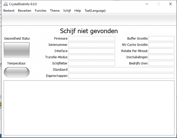

Ik heb geen Harde Schijf. Juist een mini eMMC kaartje van slechts 32 GB. Weet niet of dit dan wel slim is om dit daarop los te laten, of heeft dit niets te maken gelijk et defragmenteren? Dit mag ik dus niet doen naar het schijnt en doe ik dus ook niet.
cve;n236597 zei:
CrystalDiskInfo werkt ook voor een SSD schijf dus waarom zou het niet voor een eMMC werken ? Het programma geeft alleen info over de schijf en doet verder niets.

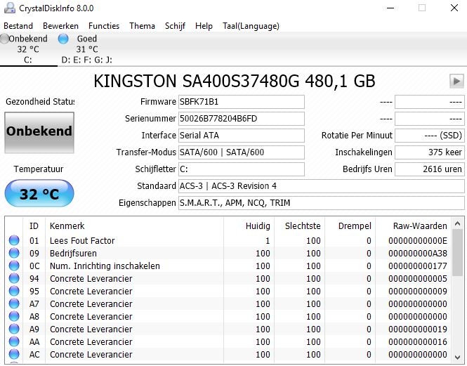

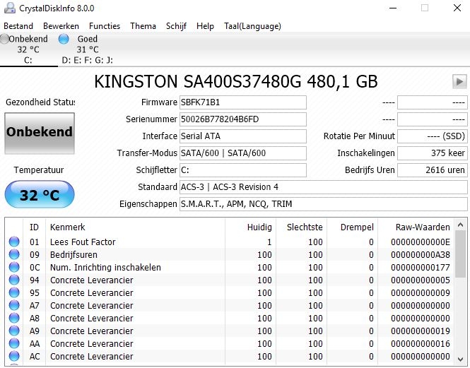

Op Kingston niet
Kan wel zonder problemen gebruikt worden, maar zo te zien op een Kingston dus blijkbaar geen informatie.

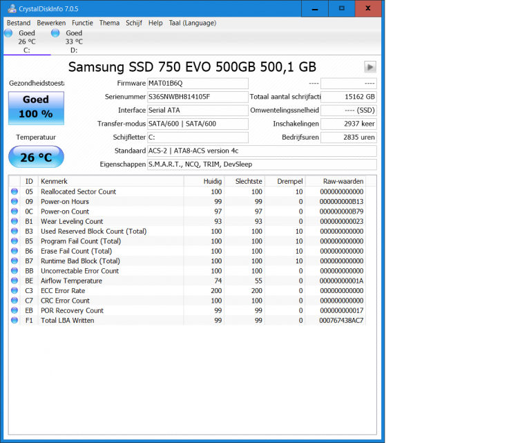

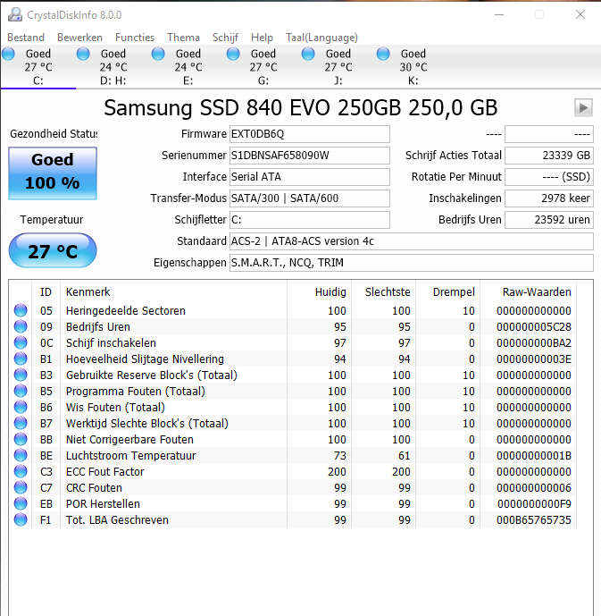

Met een Samsung krijg je wel de juiste info te zien.

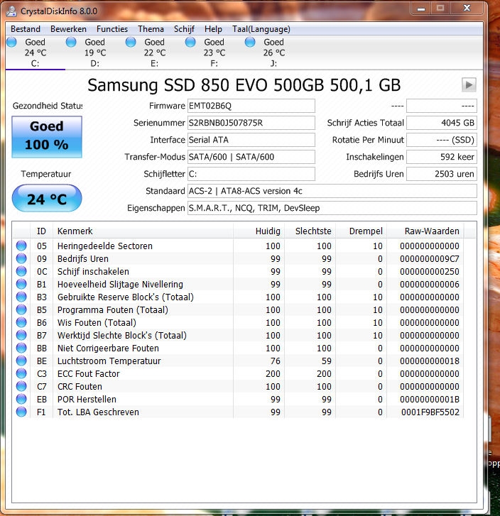

Hier mijn 850 EVO
Alle top, der zit geen in bij mij. -m-
Althans, hij vind er geen:nee:

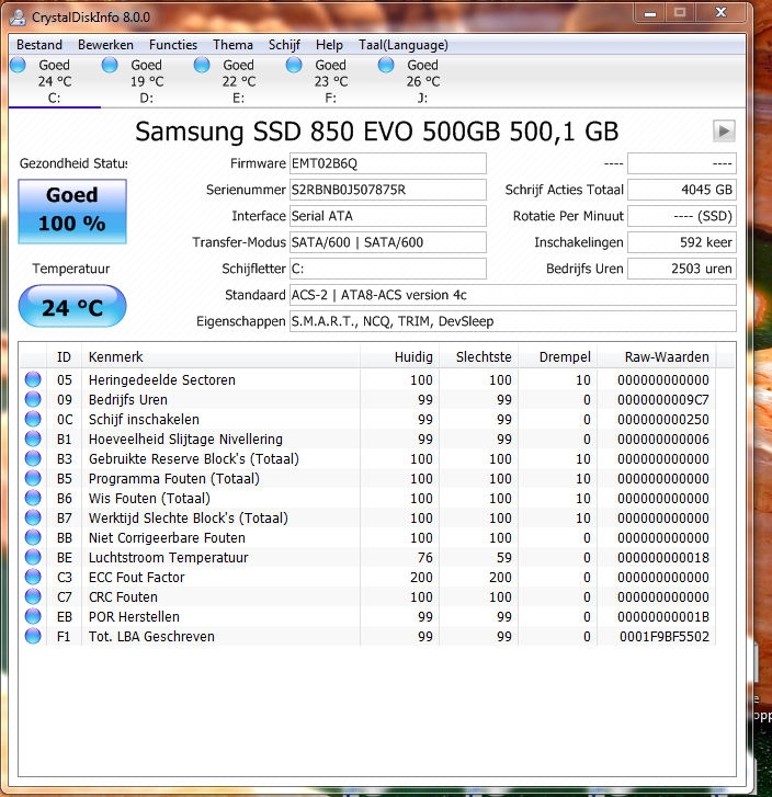

heb dezelfde schijf als skippy Samsung
850 EVO

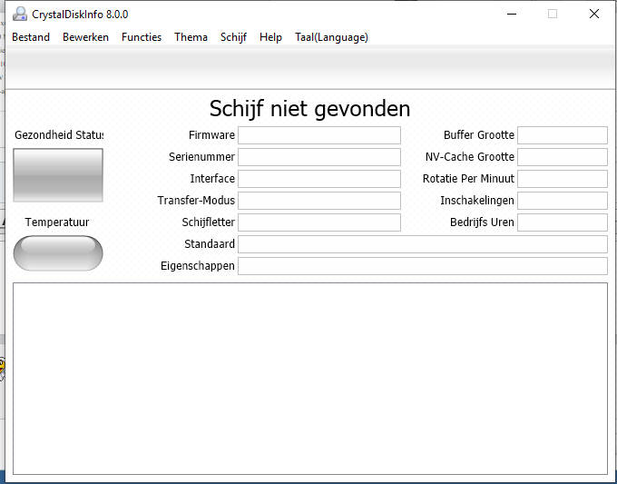

bij mij zegt het programma geen schijf gevonden
Heuh strange, de 850 zou net als bij mij gevonden moeten worden.
Voor de eMMC schijf van cve weet ik dit niet. Nog nooit een apparaat met zo'n flash schijfje dat op het moederbord gebakken zit onder handen gehad.
bij mij is het een samsung 250 gig maar hier staat hij ook tussen als gevonden bij Qtex,

verbetering, geen schijf gevonden zoals bij cve, zelfde beeld, zou het in veilige modus te proberen zijn?

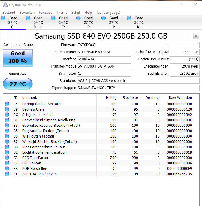

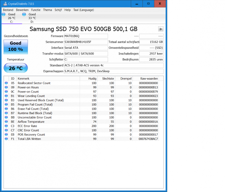

Bij mij ook geen probleem.
