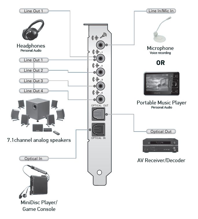

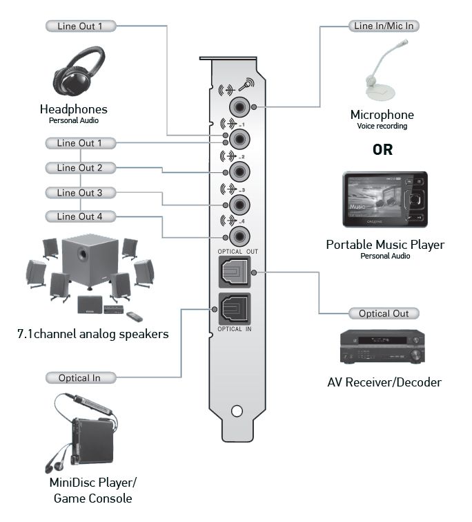

als je een beveiligde cd hebt, zoals bijv. SeriousBeats 40, en je wilt die audio rippen, dan kom je er 8er dat geen enkele cdrom/dvdrom/bdrom drive deze lezen wilt.
oplossing : een oudere NEC DV5800A drive installeren (die zou het naar alle waarschijnlijkheden skippen) offfffff zoals ik het gedaan heb, een CDspeler aan je pc hangen, en dan via de optical OUT van de cdspeler naar de optical IN van de soundblaster Z, en dan gewoon opnemen via je favo DAW. Je verkrijgt dan een letterlijke 1:1 digitale kopie ! Zonder gekke beveiliging ! ! Just my 2 cents......
En Alcohol120% installeren helpt ook wel eens. Die kan ook met copy beveiligde cds omgaan. 1) je maakt een image met alchol120%, waarbij je de beveiliging aangeeft. 2) de image mount je (met bijv isobuster) 3) met eac rippen van de gemounte cd ! En voilla :D
Goeie methode, al kan je er echter niet vanuit gaan dat dit 1:1 is. De drivers van je geluidskaart zijn daar de boosdoener. Deze kunnen wel eens een eigen "filtering" toepassen (en dat waarschijnlijk ook doen). Indien beschikbaar kan je daar beter een ASIO driver voor nemen, dan ben je al iets zekerder dat je redelijk "bit perfect" bezig bent.
Het grote voordeel is dat hij geen DA convertie moet gaan toepassen hier. Zolang je natuurlijk niet naar een Line in(out) ofzoiets gaat.

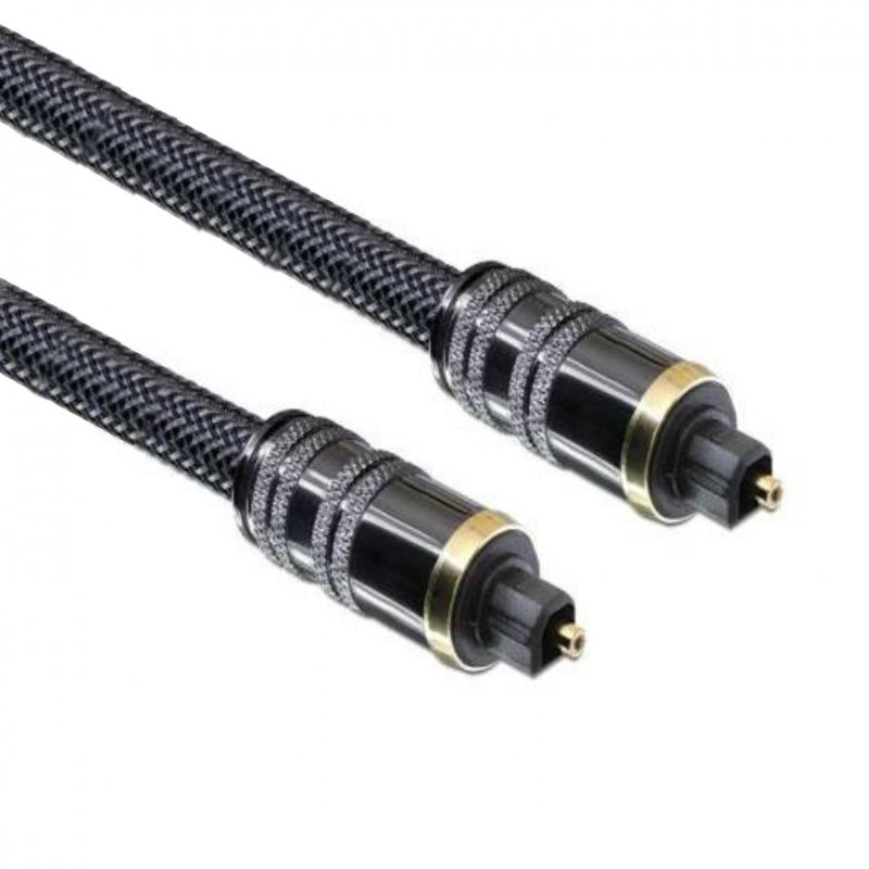

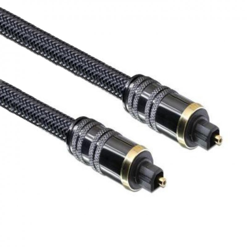

dit is wel degelijk een 1:1 kopie, bestanden zijn opgestuurd en getest en vergeleken. Maar idd, zorg dat je drivers op orde zijn is een must !
en optisch is tot nu toe wel de beste versie !

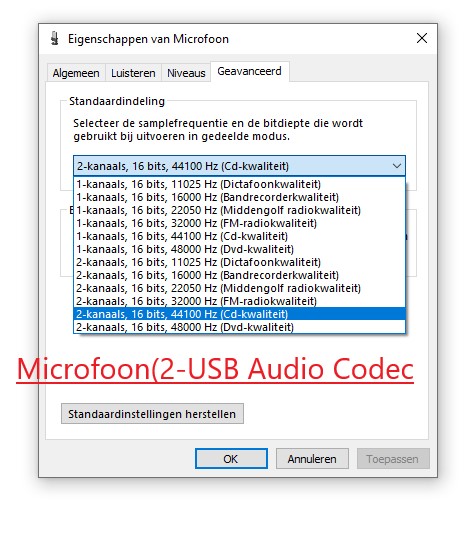

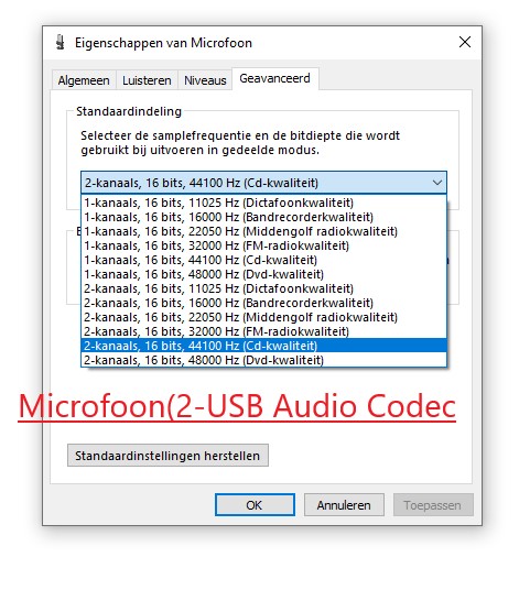

Deze Pioneer PD-Z73T speelt alle 25 liedjes, nog gevonden en weg gesukkeld toen ik met pc begon. Er zal ook wat geluk bijzitten.
Dan het duel met Audacity om de usb (Opnemen) naar stereo te krijgen ipv 2 maal mono.
Is enkel via de laptop zelf in te stellen omdat de microfoon altijd op 1 kanaal staat. Bij het zoveelste venstertje kom je bij Eigenschappen Microfoon, daar kun je op stereo zetten(zie foto). Je omvormer analoog => digitaal moet wel aan zijn.
15 Heb ik al geript nu.
