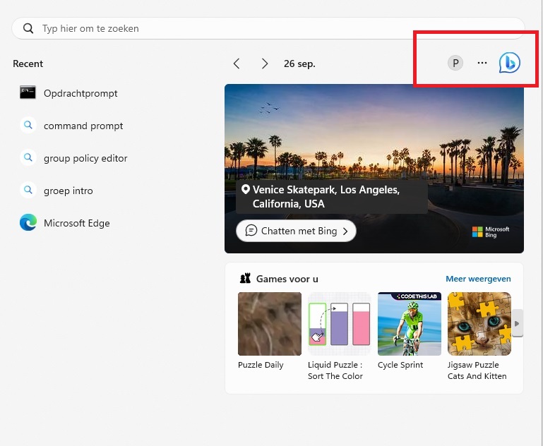

In Windows 11 is wordt Search uitgevoerd met Bing, de zoekmachine van Edge. (zie het icoontje)

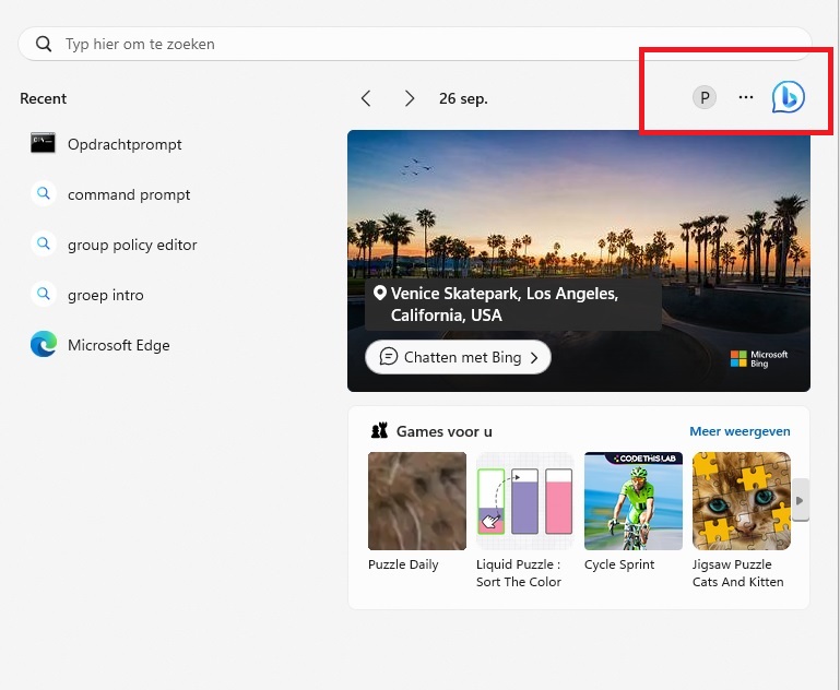

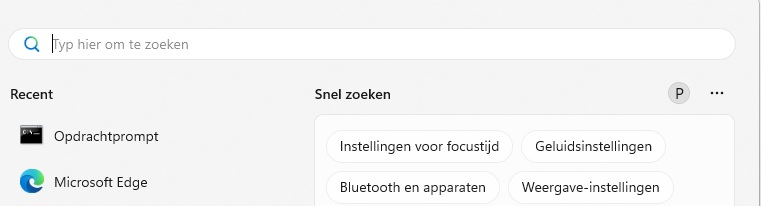

Tja, met mijn register aanpassing.

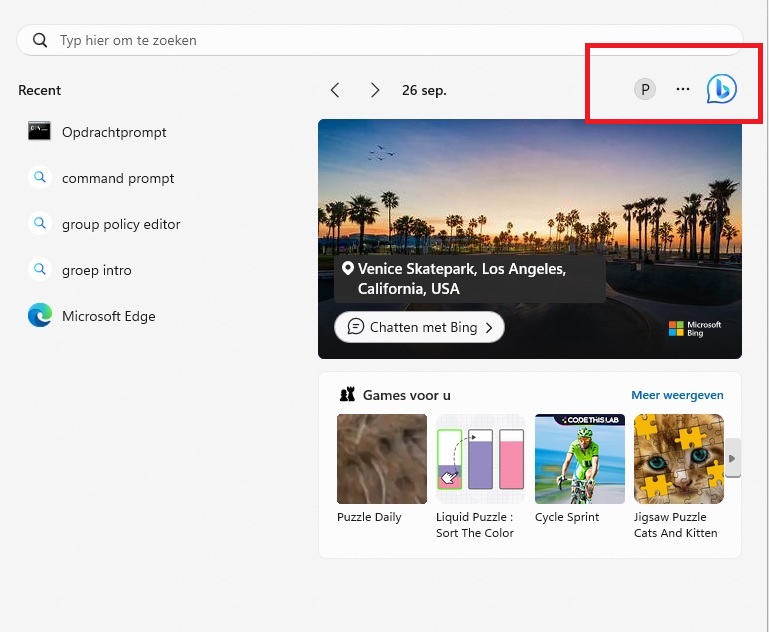

Plaatje met bing.

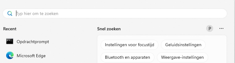

en dan plaatje zonder bing na mijn registeraanpassing.
zoals ik al zei je moet dubbelklikken, als je niet wilt luisteren, het is niet mijn probleem., ik steek er verder geen energie meer in.

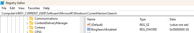

Het Bing icoontje weg met deze registertweak (BingSearchEnebled, value 0)
Nu zoek ik met GoogleSearch zonder dat Edge is verwijderd. Firefox is nu standaard browser
