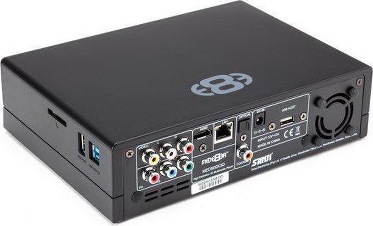

goede morgen ik heb een mede8ter en deze doet het goed maar een film in het bestand H264 speeld hij niet af wel geluid maar geen beeld de mede8ter staat beneden bij de tv wie kan mijn verder helpen alvast bedankt.
met welke kabel is deze aangesloten aan uw tv
HDMI daar zit normaal audio ook video in
als je met kleurkabels werkt moet je zowel wit/rood (audio) en geel = video

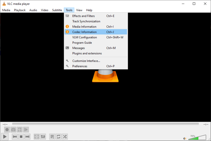

Probeer eerst op een PC, bv VLC, daar kan je ook zien welke codecs er gebruikt worden.
Wel in een venster afspelen, NIET volledig scherm, zie screenshot hieronder.
Dan gaat er een venster open met alle codec info, dat eventueel vergroten, kopiëren en hier plakken.
Dan gaat er een een venster open met alle codec info, dat eventueel vergroten, kopiëren en hier plakken.
Deze stelling klopt niet. Mag in volledig scherm gebeuren.
Jawel, klopt wel
Met "full screen" of volledig scherm wordt meestal volledige scherm modus bedoelt zonder windows vensterranden of menu's, wat meeste games ook doen.
Denk je dat toch wel hieruit kan opmaken:
De foto laat duidelijk een windows venster met menu's zien, dus in venster afspelen, ook al is dat een volledig scherm.
Ik wou het voor TS en eventuele anderen die volgen zo duidelijk mogelijk maken...
Probeer maar eens met de volledig scherm mode ik bedoel (dubbelklik in video of kies in video menu bovenen) maar eens codec info te vinden.
Zelfs met CTRL+J lukt dat niet... (maar wel in windowed ov venster mode...)
