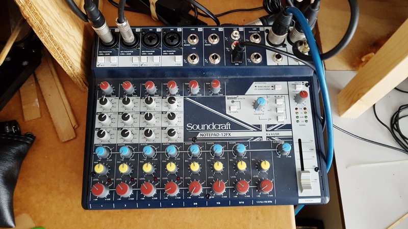

Met regelmaat heb ik een probleem met RECORDING in Audition versie 1.5. Daar werk ik al zo'n 15 jaar mee en voor mijn toepassingen is die versie voor mij het meest geschikt, Ik kan er zelfs gemergde opnamen mee maken. (mergen is het samenvoegen van verschillende stukken code, in mijn geval dus het samenvoegen van verschillende stukken audio!)...
In 2021 begonnen de problemen die aanvankelijk geweten werden aan WIN 10. Regelmatig werkte de recordingfunctie niet. Maar het importeren van een mp3 of de audio binnenhalen van een mp4 is geen probleem.
Gisteren werkte om overklaarbare redenen recording van een mp3 ineens wel. Ook externe audio opnemen (gitaarsignaal) ging ook prima. Echter, vanmorgen, bij het aanzetten van de pc was het weer afgelopen: geen recording mogelijk, dus, helaas!
Maar werkelijk niets is er in die tussentijd ('s nachts!) mee gebeurd of aangepast, of gewijzigd. Mijn pc is al jaren via een Soundcraft Notepad 12 fx mixer via usb verbonden. Interne en externe audio komt daar dus binnen en gaat ook weer terug naar bijv. Audition. De 2 Outs van deze mixer gaan naar 2 KRK studiomonitoren. Met al die routings is niets gebeurd. Die staan gewoon goed. WIN 10 schijnt ook geen boosdoener te zijn voor het dichtzetten van recording, maar wat dan wel... Dat is de vraag.
Ik heb geëxperimenteerd met de volgorde van aanzetten: PC - Notepad mixer - Audition - soundfile | Notepad mixer – PC - Audition - soundfile....... ook geen resultaat. Het programma kan dus nog wel degelijk probleemloos werken maar om een of andere reden zit er onvoorspelbaar iets dwars....
Is er iemand die toch opties heeft om de oorzaak van die onvoorspelbare momenten van non recording te achterhalen? Een soort van telkens uitsluitend stappenplan? Bronoorzaakanalyse. Kleine stapjes die samen leiden tot borging van een gedegen oplossing....Ik hoor het heel graag!

Dit allemaal bekeken en toegepast (drivers)? Firmware ook op versie 1.09?
Probeer eens een andere USB poort of een ander USB kabeltje.
Soundcraft tafeltjes en zeker deze zéér goedkope lijn zijn niet echt solide gebouwd zoals vroeger bijvoorbeeld een oude 400B of Delta.
Kan zijn dat de USB connector die op de printplaat gesoldeerd zit in het mengtafeltje losse contacten heeft.
Enige wat je dan kunt doen is het tafeltje open maken en de soldeercontacten even met een soldeerbout door solderen.
Lukt dit niet probeer dan het tafeltje eens aan te sluiten via de analoge uitgang van de tafel met een verloopkabeltje van 2 keer XLR naar mini jack die je op de audio in van de geluidskaart in de pc aansluit. ( dit is geen standaard kabeltje en zal je zelf in elkaar moeten solderen. Uiteraard dan ook even de device veranderen.
Gaat dat goed, kun je overwegen om een externe geluidskaart aan te schaffen met een USB aansluiting. Sluit dan dus de 2 keer XLR outputs van de tafel aan op de externe geluidskaart.

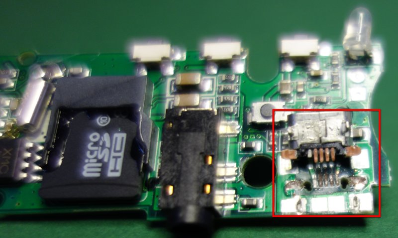

Smartphones, tablets, laptops, Nintendo Switch etc... Kortom, alles wat bv opgeladen via een (usb) poort aan het toestel is kwetsbaar.
Bij Playstation, Xbox en andere game consoles vaak HDMI connector (naar scherm) die slecht contact maken of soms zelfs afbreken door het in/uitpouggen.
VooraL kinderen krijgen dingen vaak makkelijk stuk ;-) Krijg soms leespennen die niet meer (goed) werken.
Meestal USB connector waarvan door het vaak in/uitpluggen soldeerverbindingen loskomen/breken of de micro schakelaartjes stuk gaan.
Deze had ik al losgesoldeerd, klaar om te herstellen. Zo afgebroken is het natuurlijk duidelijk zichtbaar.
Maar zo'n stekker kan er nog perfect goed uitzien en toch soms wel, soms geen contact maken. Komt vaker voor dan je denkt.

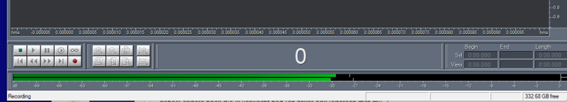

Aan allen die in aan dit topic (in Windows 10 en hier!) enige bijdrage hebben geleverd; Het probleem is volledig opgelost. Die oplossing komt uit een geheel andere hoek die ik verwacht had (en zéker ook iedereen met mij...)
Toen ik voor de zoveelste keer Audition 1.5 (standaard op mijn bureaublad aanwezig) wilde gebruiken om te kijken of het programma een audiofile wilde opnemen, zocht ik naar mp3's op een 4 Tb HD van me. Ik heb er diverse die helemaal gevuld zijn met documenten, foto's, mp4's, programma's...enz.
Heel toevallig (!) zag ik bij het scrollen op de HD daar ook een map Audition tussen staan (wist ik totaal niet meer!) Eenmaal die map geopend stond daar ook een snelkoppeling tussen. Ik dacht...het zal toch niet......?
Ik opende die snelkoppeling en Audition 1.5 startte. Niets nieuws dus. Toen een mp3 gestart en in Audition 1.5 op OPTIONS - Show Levels On Play and Record gedrukt ... en ja, hoor: de audio voortgangsbalk was meteen te zien (zie afbeelding).
Keer op keer dit geprobeerd met andere mp3's en mp4's en het programma werkt als een tierelier...! Als een kind zo blij...!! :) 😎
Dus geen speelgoedmixertje, foute soldeerpunten, losgewrikte printplaat, een belabberde constructie en vooral géén WINDOWS 10 die de boosdoener is....!!!.Begrijpelijk dat verschillenden daaraan denken, maar ik vermoed toch echt dat het met een ontbrekende dynamic link library (DLL) in de snelkoppeling te maken heeft gehad. Ja, bedenk dat maar eens als je met zo'n probleem te maken krijgt...
De reden dat ik dit nu nu allemaal meld, is dat een oorzaak soms in een verborgen hoek ligt en dat andere gebruikers van zo'n programma hiermee hun voordeel kunnen doen met wat ik nu gevonden heb...: een digitaal onderdeeltje van de software.
