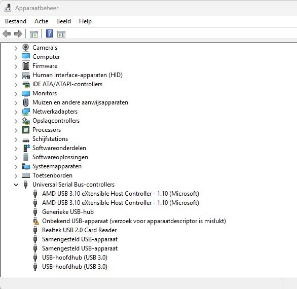

Eerst controleren wat Patrick.S zegt bij #4 en de foutmelding bekijken
Wat je kan proberen is alle usb 3.0 drivers uit de device manger te verwijderen en daarna je pc opnieuw op te starten.
Dan moet de pc opnieuw initialiseren en wil wel eens helpen.

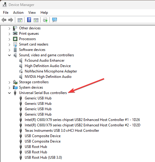

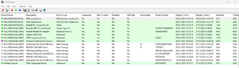

Probeer je USB poorten eens te initialiseren ... zie : https://www.pctuts.be/resources/usbdeview.50/
Kijk ev. ook eens in je Device Manager/Apparaatbeheer van Windows :

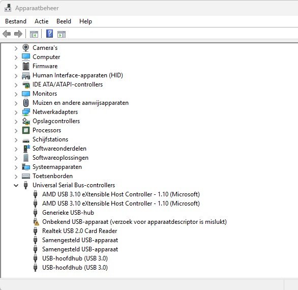

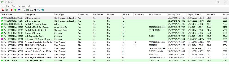

Dat alles bekom je ook door gewoon #2 uit te voeren.
Bij het gebruik van Device Mgr hoef je na het verwijderen de PC zelfs niet te herstarten maar de funktie "Detect hardware changes" met icoon
doet dat ook.
