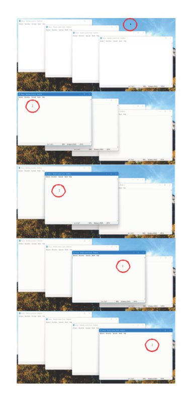

Sinds enkele weken heb ik het probleem dat als de muis op een ander window komt dat dat actief wordt zonder dat een muisklik er aan te pas komt. Dit gebeurt niet als ik op een stukje bureaublad kom.
De muisaanwijzer heb ik rood omcirkeld zodat duidelijker te zien is waar deze zich bevindt.
Bij het eerste/bovenste screenshot staat hij op het bureaublad. Daarna bewoog ik de muis van links boven naar rechts beneden. Dan wordt afhankelijk van waar de cursor zich bevindt automatisch een ander scherm "actief".
Als ik via de taakbalk een window oproep moet ik met de muis zeer snel naar dat window toe gaan en erop klikken om te voorkomen dat het weer weggaat. Dit moet ik soms een paar keer herhalen om daadwerkelijk in dat window te komen.
