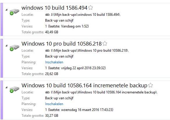

wel gisteren avond nadat de pc veilig bevonden werd door de AVG Inernet Security en door Malwarebytes premium heb ik hier dus de acronis opgestart om wederom een image aan te maken .... deze is nu een 40,49gb groot en dit terwijl de C maar voor 50gb in gebruik is ... er word dus een compressie verhouding toegepast ...hoe sterk deze compressie dient te zijn dien je zelf eerder wel in te stellen .

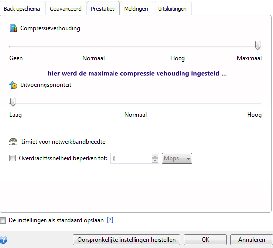

Met max bespaar je misschien wel een 10% extra ruimte maar duurt veel langer.
Als je dan ook nog eens veel fotos, mp3, mp4 of andere compressed data hebt duurt het nog eens veel langer.

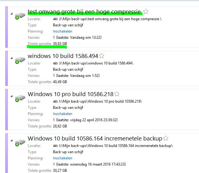

je beweerd dus indien je een hogere compressie instel dan de standaard 10% er een grotere omvang is van de gemaakte backup juist omdat de acronis hier niet mee overweg kan !

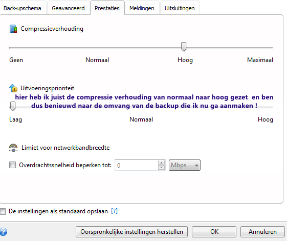

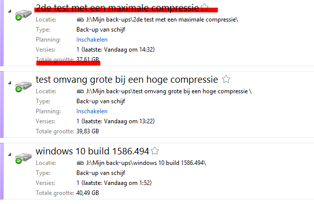

handhaaf je een hogere compressie dan dan is de omvang bijna gelijk aan de normale compressie die standaard geselecteerd is ... zoals je kan zien in de bovenstaande afbeelding heb ik de instelling betreffende de toe te passen compressie verhouding gewijzigd van normaal naar hoog ... echter als je kijk naar de aangemaakte test omvang grote bij een hoge compressie dan zie je dat deze niet veel verschilt met de eerdere aangemaakte image's waar dus de normale compressie werd toegepast !

Nee, ik beweer dat je met een hogere compressie misschien wel 10% ruimte bespaard, de backup dus kleiner wordt = besparen op HDD ruimte, maar dit wel langer kan duren.
Had misschien beter geschreven "tot 10%"
Btw, langer duren... ik maak regelmatig backups van systemen voor ik er aan ga werken, die backups kunnen soms wel 400-600GB groot zijn, dan merk je wel verschillen hoor.
Heb bij incrementele backups met max compressie wel gemerkt deze soms groter worden dan de initiele backup.
Terwijl standaard compressie hier geen problemen blijkt te hebben.

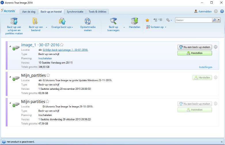

heb nu eens een image gemaakt en er staat terug versie 10/ 346.93 gig groot? Gemaakt zoals jullie zeiden, een naam geven en acronis zet ze dus in een map, mijn backup's!
hoe kom ik aan die grootte, op de EHD is ze maar 53gig groot;
heb dan eens een incrementele proberen maken, zet acronis daar automatisch incrementeel bij en ik moet dus aanduiden dat ze naar de map backup's gaat zoals de eerste van 53 gig in staat, maar dan maakt acronis geen nieuwe map aan zoals bij de eerste maar zet hij gewoon zijn image neer, zonder dat daar incrementeel achterstaat?
doe ik iets verkeerd,
