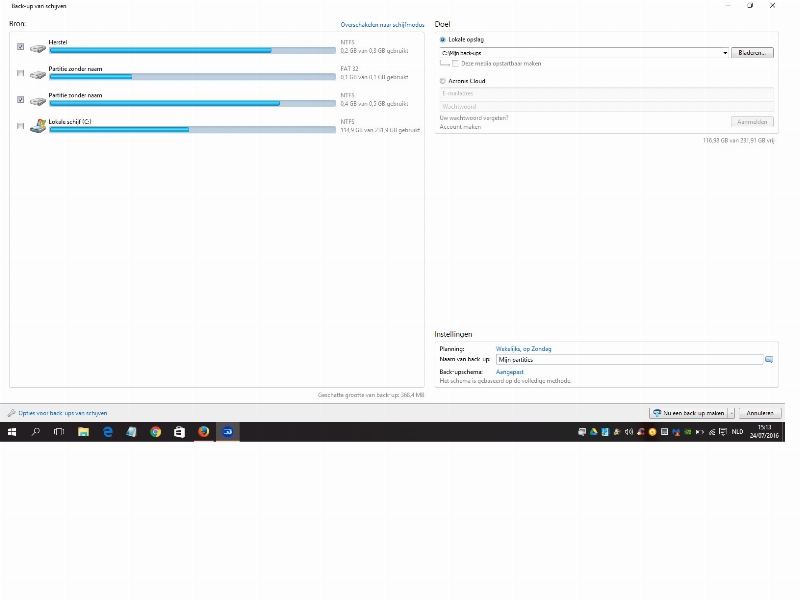

Wat zie ik op uw screenshot #20
Dat je enkel een Back-up maakt van je Herstel 0,3 GB
En de partitie zonder naam van 0,5 GB
Dat je het voornaamste de Lokale schijf (C:) dus deze met Windows 10 niet aanvinkt.
En dat je deze wil opslaan naar deze (C:) waar je besturingssysteem op staat.
Je moet juist links op je screen alles aanvinken.
Met als doel een externe harde schijf.
Je moet wel vooraf een externe harde schijf aansluiten.

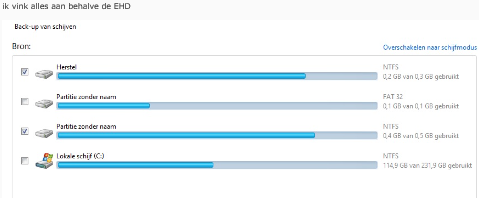

hoi mannen, dit weet ik hoor, ik ben gewoon mijn vinkjes vergeten aan te zetten, tuurlijk zet ik een vinkje aan de c en sluit in ook een EHD aan om mijn image naar toe te schrijven
Qtex wat bedoel je met en dan beweerd de TS dat hij alles aanvinkt ! ????

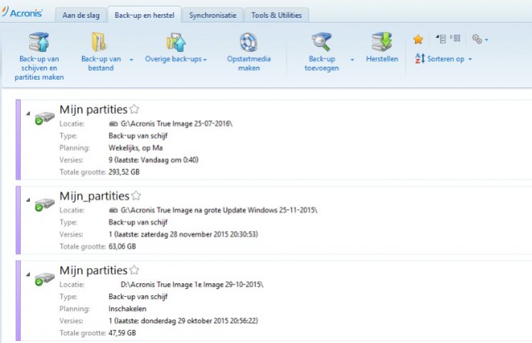

Ik heb nog een vraagje, heb juist een image gemaakt en ja alles aangevinkt behalve de doel disk, maar in mijn overzichtschema( zie foto) staat dat de grootte 293.52gig is, terwijl ik maar een ssd van 231 gig heb, op mijn EHD is de image maar 52.8 gig groot, hoe komt dit, enige reden,
en je ziet ook dat de data van de image zicht telkenmale verandert ongeacht ik daar iets aan doe??

Heeft er iemand een gedacht waarom mijn laatste partitie zo groot is 293.53 gig terwijl ze op de EHD maar 52.8 gig groot is,
er staat achter versie 9 laatste vandaag om 0.43h, zou dit te maken kunnen hebben dat het programma al de images die ik al gemaakt heb 9 veronderstel ik samenstelt en hoe kan ik dat veranderen in de instellingen?

Acronis gebruikt standaar incremental (incrementeel?) backups.
De eerste backup die gemaakt wordt is dan een volledige backup.
Alle volgende backups slaan enkel de gewijzigde of toegevoegde data op ipv weer een volledige backup te maken.
Bij het terugzetten van die backups kan je kiezen tot welke backup je wil terugzetten.
Normaal gezien is dat de laatste, maar je kan evengoed bv de 5de backup nemen.
Die zet dan je systeem terug op wat er tot daar in de backup zit.
Normaal neem je de laatste backup om je systeem terug te zetten, die zet dan de laatste toestand, ook wat in de vorige backups zit, terug.

Dank u Deus, maar ik heb nog steeds geen antwoord waarom de laatste zo groot is in het overzicht van acronis en maar 52.8gig op mijn EHD,

Sorry, was me niet helemaal duidelijk, screenshotje van bestanden was handig geweest.
Acronis maakt enkel een backup van wat er nodig is om je systeem terug te herstellen.
Zoals alle mappen en bestanden, opstartbestanden, opstartsector, FAT/MFT etc...
Van je 231GB wordt dus maar een deel gebackupped.
Verder past Acronis standaard compressie toe, je kan dit ook none (uit), normal (standaard?), high (hoog?) en maximum instellen.
Dat gaat je image nog eens verkleinen (beste optie is standaard, hoog en max duren veel langer en incremental backups werkt niet correct)

Je kan ook een sector backup doen, dan wordt de schijf volledig gecloned.
Zonder compressie zou die backup dan even groot zijn dan de schijf of partitie(s) zelf.
Incrementeel kan je ergens instellen in backup options dacht ik, gewoon alles eens overlopen.

deus, bedankt voor de uitleg maar ik weet nog altijd niet waarom mijn laatste back-up zo groot is i.v.m de andere zie #24
