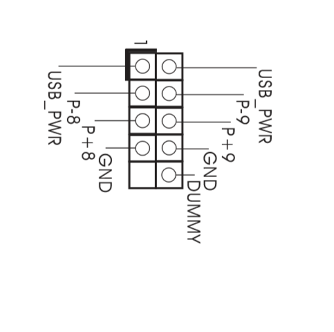

heb de manual opgehaald van dit moederbord doch kan ik er niet aan uit ..er word nergens vermeld waar deze dienen aangesloten te worden op het moederbord ..en indien dit wel vermeld staat is het voor mij althans onduidelijk !
tevens kan ik hetgene er op het moederbord vermeld sta niet lezen ook al zet ik de leesbril op blijft deze te kleine tekst voor mij onleesbaar ..
het moederbord is deze dus.
het gaat dus om het terug aan te sluiten Power SW / System Speaker / de Reset SW en de Usb 1 en 2 stekkers.
*heb zo een vermoeden waar ik deze dienen aan te sluiten doch is het me niet duidelijk hoe deze geplaatst dienen te worden aangezien er ook de aarding juist dient te zitten of kan dit geen kwaad !
**heb nooit eerder een systeem in elkaar gestoken ..af en toe wel eens iets vervangen maar dan is of was het eerder plug en play ...bedoel hiermee dus dat dit dan meestal direct vervangen werd zo dat ik niet kon vergeten waar deze diente ingeplugt te worden .
graag had ik hier wat hulp bij gehad ..
ik weet best dat het het frontpanel genoemd word .. echter zie ik nergens de Power SW of de Reset SW vermeld staan in de handleiding ..

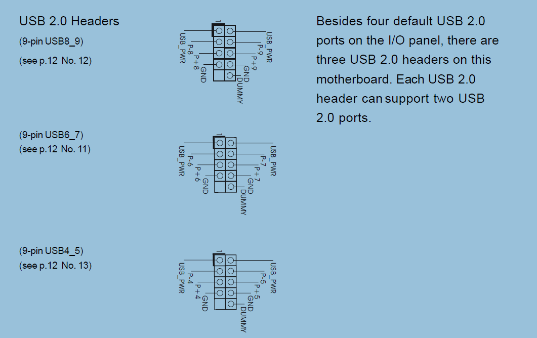

hetzelfde voor de systeem speaker aansluiting en de Usb 1 en 2 (ik zie wel de Usb 4-5-6-7-8-9 maar nergens deze voor de 1-2 )
* stel dat ik Usb 1 en 2 aansluit op usb 4-5 dab heb je de zwarte (grounding ) maar hoe dienen dan de stekker zelf geplaatst te worden deze heeft een rode een witte en een groene draad of maakt dat niets uit..
*mag ik veronderstellen dat de rode draad dan voor de Usb pwr bedoeld is en vervolgens de witte dan voor P-9 en de groene voor de P+9

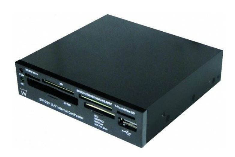

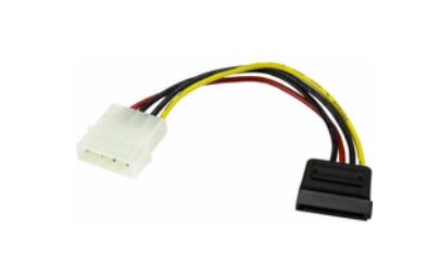

Is het niet zo dat USB1 en 2 rechtstreeks op het moederbord zitten? Betreft de interne kaartlezer, Ik heb hier nog een kaartlezer liggen van Eminent. Een Eminent EM 1059 35" kaartlezer. Zie de aansluiting. Deze gebruikt 2 USB sloten. Maar op de voorkant heb je dus ook eentje. Als je wilt, stuur ik er U eentje op. Betreft de voeding, je kon toch overal verloopstekkers krijgen.

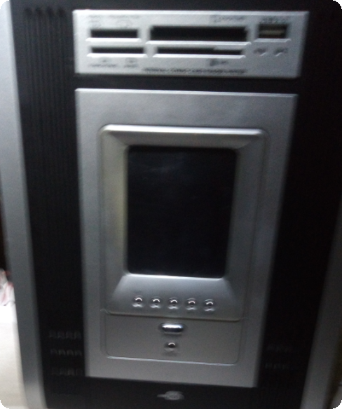

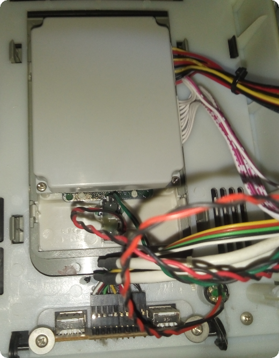

heb een paar foto's gemaakt ..voormeer duidelijkheid ...
*je zie 2 grijze kabels wel deze zijn voor de front usb's ..
*de front usb's zitten hier achter het afdekplaatje dat onder het Display schermpje zit alsook een kop telefoon aansluiting en een microfoon aansluiting .

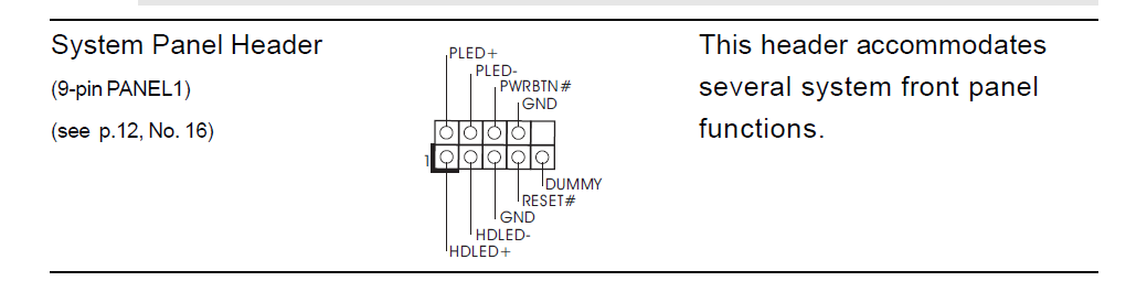

fff snel tussendoor, ik heb weinig tijd en niet alle antwoorden gelezen
Bedoel je dit, staat op pagina 28 in de manual die ik hier heb liggen
Powerled +
Powerled -
Powerbutton
Aarde.
Daaronder
Harddisk led +
Harddiskled -
Aarde
Resetbutton
En een dummy of loze pen.

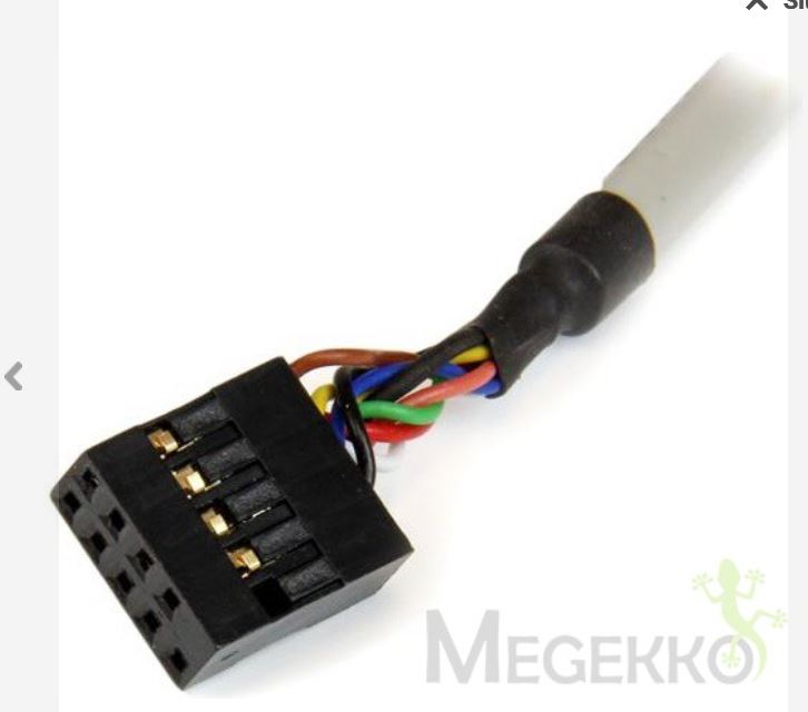

En ik lees volgens mij nog een problempje met de usb aansluiting.
Misschien heb je hier iets aan. Excuses als alles al is opgelost. Heb even weinig tijd om het gehele topic door te lezen

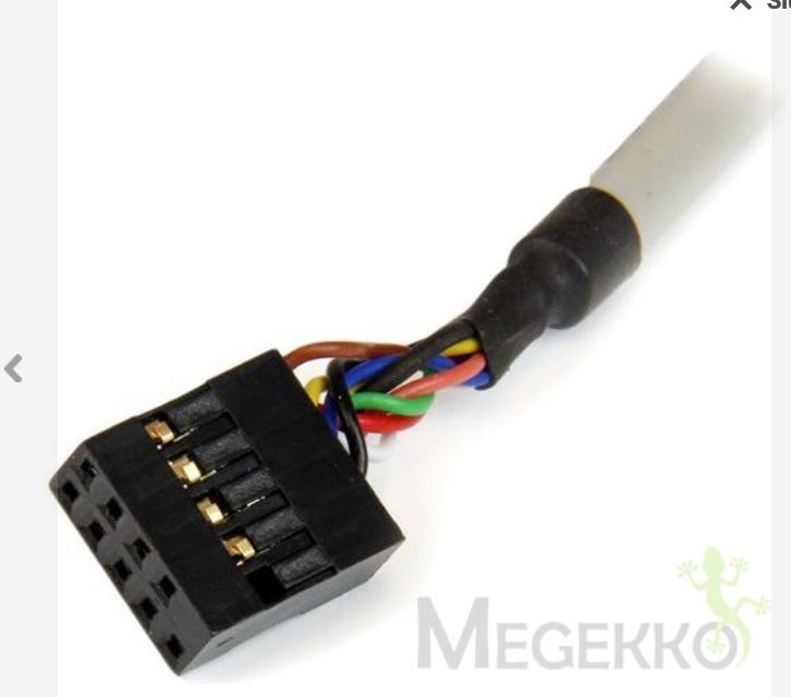

Dit is eigenlijk altijd 1 stekkertje en nooit losse draden o.i.d.
