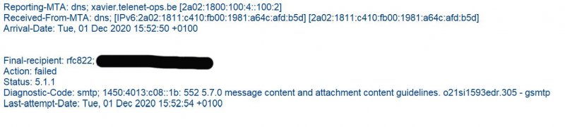

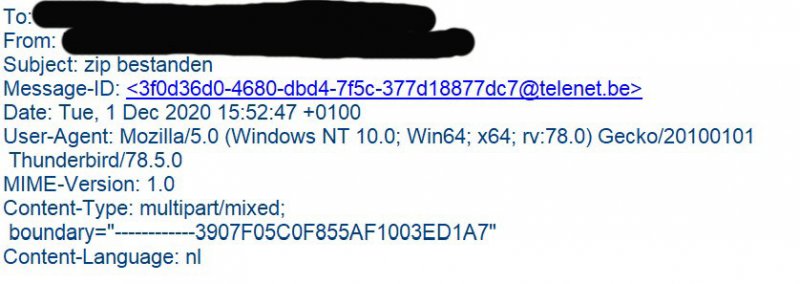

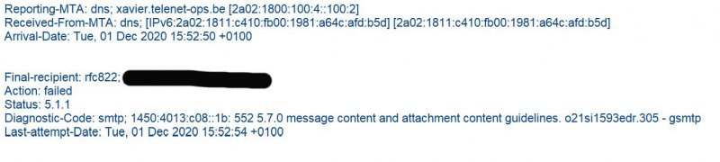

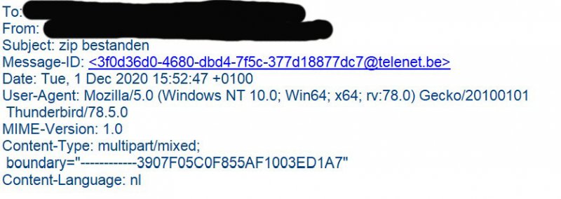

de vriend van mij waarmee ik het probleem ook probeer op te lossen, meld mij dat hij toch bestanden heeft ontvangen, maar de zip-bestanden niet, wel tekst-bestanden. dit had hij over het hoofd gezien omdat het tekst was en die niet had geopend. de zip-bestanden werden verstuurd met thunderbird. met outlook kreeg hij niets.
tekstbestanden bijgevoegd, maar ik begrijp er niks van.

De clou zit hem in "message content and attachment guidelines" die leiden tot een fail, met foutmelding 552 5.7.0 ...
En die foutmelding wordt gegenereerd door de SMTP server van Telenet ... dat is dus waarschijnlijk jouw STURENDE mailaccount ...
Het is dus tengevolge van een policy van de mailprovider. De gebruikte client zal er niet toe doen.
Wat wel een verschil kan geven is of de mailclient dit tekstbestand met de foutmelding aflevert of inslikt - dat verklaart het verschil tussen Thunderbird en Outlook, maar ten gronde verandert dat niets aan de zaak.

ja PhilipV, dat zal het zijn, alles wat passeert(gestuurd word)door de server van telenet wordt gescand en gefilterd, met eender wat mailprogramma.
