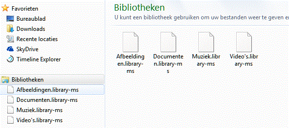

Hallo Anthony, Als het goed is moet hier de foto van de situatie van de bibliotheken staan met blanke vakjes!!
Groetjes......Cor.

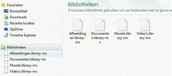

Hallo Anthony en Luc,
Ja dat is de situatie ná het herstellen van de standaard bibliotheken!!
Ik krijg zelfs de mededeling: windows verkenner werkt niét......er gebeurd domweg niets !
Groetjes......Cor.
Die foto van jou met die Library-ms bestanden maakt het een stuk duidelijker nu. :)
Dit probleem komt voor wanneer de registersleutels en -waarden voor bibliotheken zijn verwijderd of beschadigd, waarschijnlijk door het gebruik van registercleaners.
Dit valt te herstellen door de benodigde sleutels en waarden handmatig weer terug te zetten, maar voor het gemak heeft Microsoft de benodigde aanpassingen al samengevoegd in een registerbestand, wat u hier kunt downloaden:
http://tinyurl.com/w7libraryfix
Pak library.zip uit naar het bureaublad en dubbelklik op het .reg bestand. Beantwoord bevestigend als gevraagd wordt om de sleutel aan het register toe te voegen. Herstart na de actie de pc.
Bron: afbeeldingen.library-ms - Microsoft Community

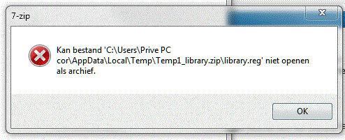

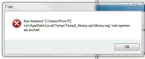

Hallo Anthony........"t is stom misschien maar ik kan die tinyurl. gebruiken en het komt op mijn computer maar daar gaat het fout, krijg steeds weer voorgaande mededeling ,
"Kan het bestand .....!!!!........niet openen als archief"............(zie Boven!)
Het lijkt wel een beginnersfout van mij ...MAAR HET LUKT ME NIET ,geef 'ns aan hoe je dat doet?
Ik computer nu al 12 jaar en "DIT" lukt me nu niet ,het zal niet moeilijker zijn dan "de computer aan zetten" denk ik!!
Groetjes.....Cor.

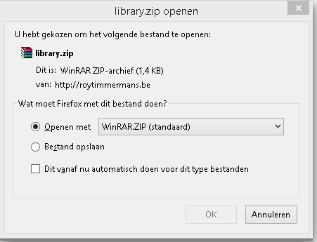

heb je een programma op je pc staan zoals 7-zip , Winzip of Winrar...
want van het moment je de link aanklikt komt er normaal gezien de vraag met welk programma je deze wilt openen ..
echter ga je deze eerst opslaan naar bureaublad om deze daarna te openen !!
