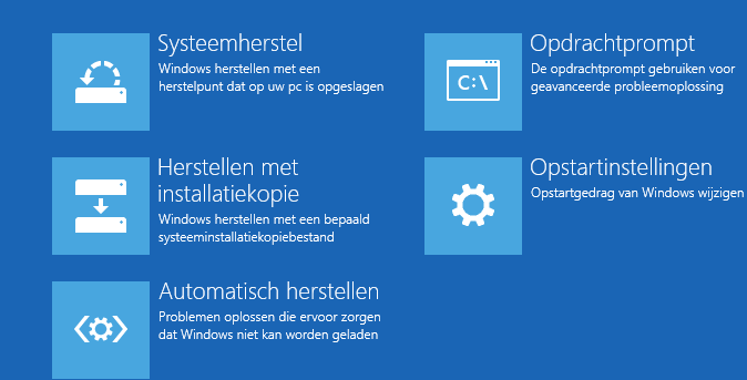

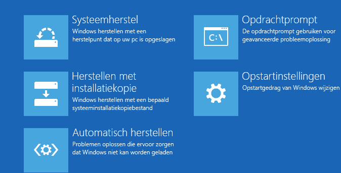

je spreekt over enkele herstel mogelijkheden ...

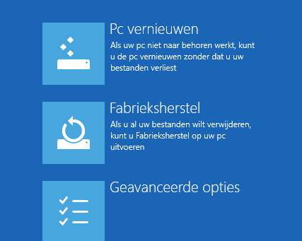

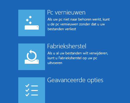

zag dat scherm er zo uit als deze afbeelding ...
of eerder zoals hier onder
hier in de laatste afbeelding heb je dus de mogelijkheid de pc te vernieuwen of een fabrieksherstel te doen .
**deze herstelmogelijkheden werden je eerder ook meegedeeld ..
Dat zijn inderdaad de schermen die ik nu gezien heb. Maar het is wel de eerste keer dat ik die op deze pc te zien kreeg. Als ik op dat tweede scherm kies voor Pc vernieuwen resulteert dit dan in het opstarten van PowerRecovery? En heeft die dan de Windows 8.1 dvd nodig of de dvd van Medion?
indien jij dus kiest voor pc vernieuwen dan is dit dus niet via de PowerRecovery bijgevolg dien je dus ook niet de Medion recovery dvd te plaatsen .
denk echter wel dat je de Win8.1 dvd dient te plaatsen ... dit maar in het geval dat er bestanden dienen opgehaald te worden van af de dvd ...

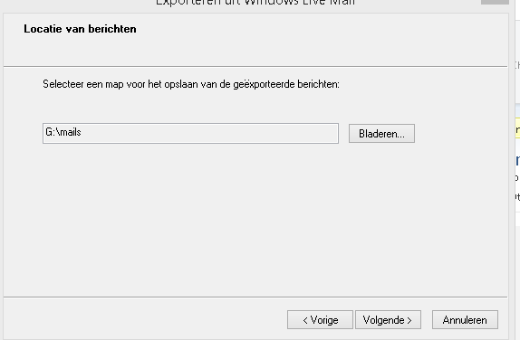

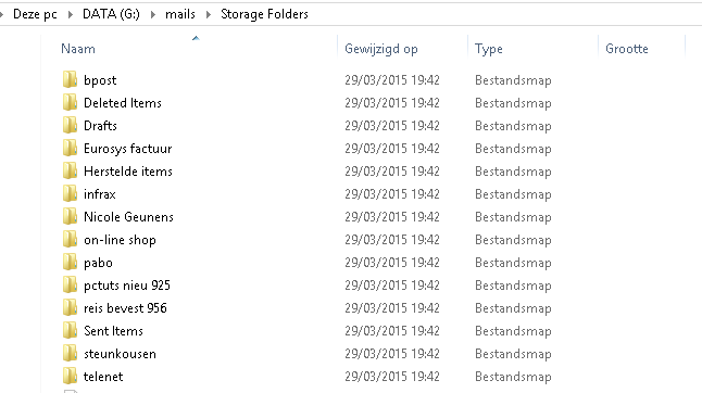

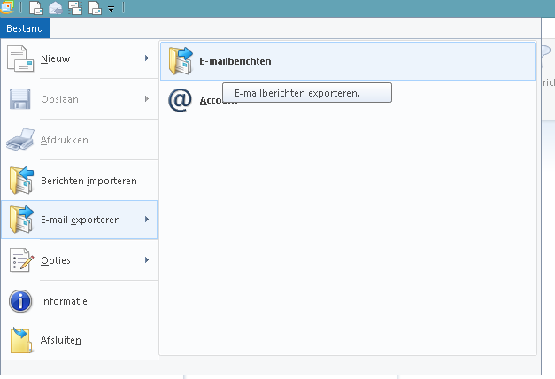

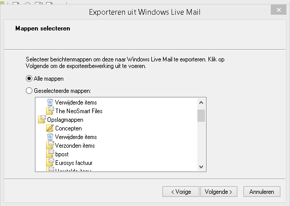

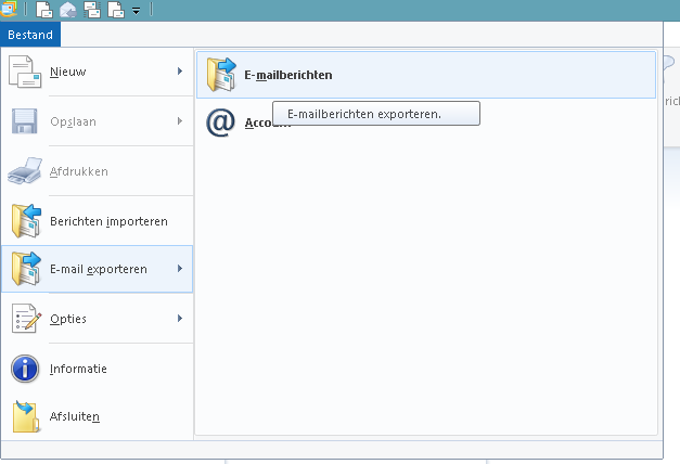

open WLM en klik op bestand (links boven )

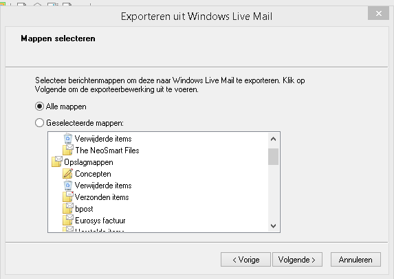

klik verder op e-mail exporteren ...selecteer e-mail berichten > WLM en klik op volgende
geef de locatie op waar jij deze wenst te bewaren ( best maak je een nieuwe map aan en geef je deze de naam "" geexporteerde mails""
selecteer deze nieuwe map ..en start het exporteren op ...er word je gevraagd welke je wilt exporteren " kies voor allemaal "

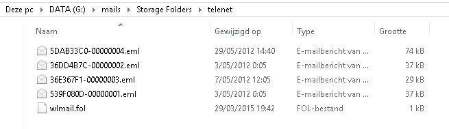

de geexporteerde mails worden weer gegeven als eml bestanden
een paar scherm afbeeldingen ..

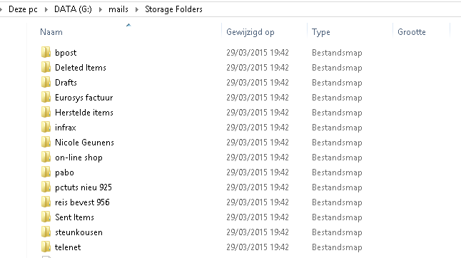

De opslagplaats voor de mappen van Windows Live Mail heb ik al gevonden. De bestandjes van mijn desktop zijn in de strijd gebleven. De map DESKTOP van mijn account is weg, van de andere gebruikers die staan er nog allemaal. Die van mijne account zijn natuurlijkt!) het belangrijkste en die zijn weg. Maar dit waren maar tijdelijke bestandjes. Vervelend dat ze weg zijn dat is gelijk jeuk aan uw g*t ook vervelend maar niet onoverkomelijk.
@Qtex: Uw uitleg zal wel juist zijn maar moeilijk toe te passen als Windows niet meer opstart. Volgens Google is dit de plek: C:\Users|Gebruikers\<JeNaam>\AppData\Local\Microsoft\Windows Live Mail en daar heb ik alles van WLM terug gevonden.
