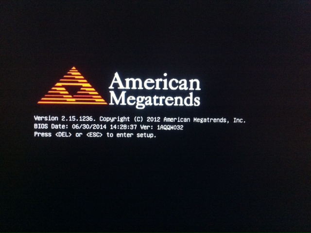

Wat een miserie, Na de perikelen met mijn zoon zijn pc nam ik mij voor om me goed te wapenen tegen problemen. Maar mijn eerste poging is al desastreus. Hier op het forum zag ik een topic voor het aanmaken van een "Herstel cd van Windows 8.1". Na het downloaden en unrarren kreeg ik een ISO bestand dat ik op een CD moest branden. Bij gebrek aan cd's heb ik maar een herschrijfbare DVD genomen en hierop de iso gebrand. Na het branden wilde ik die natuurlijk proberen en heb ik de pc herstart maar nu blijft die hangen op het bios scherm. Ik mag nu doen wat ik wil, hij doet niks meer, het enige dat ik kan doen is de pc afzetten.
Opstarten met een andere cd doet hij ook niet meer. De tip van Qtex om de stekker uit te trekken en dan 10 sec op de startknop drukken heb ik ook vruchteloos geprobeerd. Kan er iemand mij verder helpen?

Mijn probleem pc blijft in de bios hangen. Ik krijg het scherm zoals ik laat zien bij de start van dit topic. Ik mag dan doen wat ik wil hij blijft gewoon staan. Ik krijg ook geen beepjes of zo, niks.

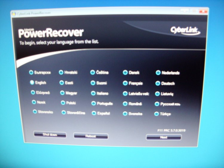

Met cd-rom en hdd losgekoppeld kom ik als de pc opgestart wordt altijd in de bios terecht. Dan zet ik als eerste boot de cd-com en save. Vervolgens kom ik terug in de bios terecht.
Als ik de hardeschijf aankoppel en start op dan start Windows ook op en lijkt alles normaal. Maar als ik dan terug opstart dan gaat het mis. Ik kom dan in een scherm terecht van PowerRecover en zit ik in de problemen. Ik veronderstel dat dit een programmaonderdeel is van Medion om Windows terug te installeren. Ik kan dan wel afsluiten en terug opstarten maar ik kom telkens terug in PowerRecover.
    49.8 KB · Weergaven: 320
Waarom afsluiten? Wil je met die PowerRecover niet doorgaan? Heb je al je data ergens gesaved?
aangezien Joke135 vermelde
joke135 zei:
want ik raak niet graag mijn gegevens kwijt
ga ik er van uit dat de data die bewaard dient te blijven inderdaad nog niet veilig gesteld werd.
de vraag die ik me eerder stel is : werd de PowerRecovery in een eerder stadium opgestart en vervolgens weer onderbroken ?
**indien dit het geval is dat deze stop gezet werd (in het begin stadium van de recovery **binnen de 1ste minuut !) dan ontbreekt er het opstartbestand van het aanwezige besturingssysteem en kan deze bijgevolg ook niet opstarten !
**indien de powerrecovery later werd stop gezet dan werden er dus ook Windows bestanden verwijderd en niet enkel het opstartbestand ( in dit geval zit er dan ook niets anders op dan eerst de data die men wilt behouden veilig te stellen om daarna dus de PowerRecovery zijn werk te laten doen ...
m.a.w. deze word terug naar een fabrieksinstelling terug gezet ..!
