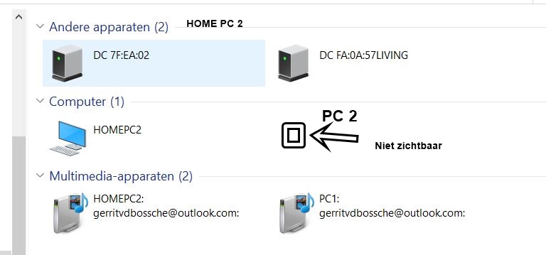

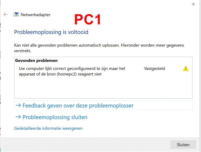

Ik heb op mijn twee pc’s de upgrade 2004 geinstalleerd en mijn netwerk werkt niet meer
zoals het hoort t.t.z.PC 2 ziet alleen zijn eigen staan in netwerk PC1 is niet meer zichtbaar
Omgekeerd lukt het wel op Pc1 is pc2 wel zichtbaar en benaderbaar .Bij mijn netwerk instellingen staat delen perfect ingesteld en alles werkte voorheen perfect
Kan er iemand een handje helpen het zou fijn zijn
    54.8 KB · Weergaven: 229

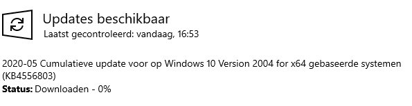

Deze update versie heb ik hedenmiddag binnen gekregen Windows 10 de versie 2004 build: 19042.264 Morgen kijk ik alle instellingen na en zal jullie dan berichten maar alles werkt perfect, het betreft mijn privé laptop mijn desktop pc heeft de update nog niet kregen aangeboden.
Bedankt voor de reactie
De netwerk adaptors lijken in orde want omgekeerd werkt het wel perfect ik ga morgen verder zoeken heb ook een pdf toegevoegd en die instellingen staan allemaal zo als vroeger ingesteld .
Ga nu sluiten en zal morgen verder werken aan het probleem
en 1000 x dank voor de medewerking

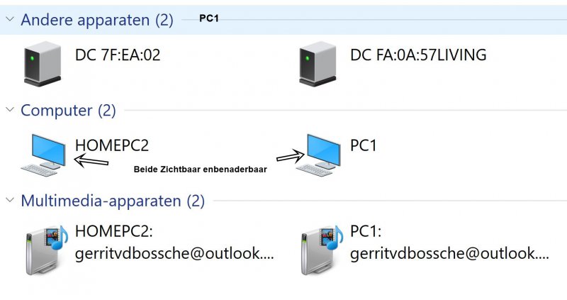

    53 KB · Weergaven: 167

Probleem is hier opgelost na 1 dag zoekwerk had ik er genoeg van
Pc1 is verleden maand opnieuw geinstalleerd op een 1TB ssd en toonde geen gebreken.
pc2 stond al 2 jaar op een ssd van 250gb en daar heb ik v2004 opnieuw op geinstalleerd en alles werkt nu terug perfect.
Mijn data staat toch op aparte schijven en dat is geen probleem ,maar mijn software moet terug opnieuw geinstalleerd worden
en daar kruipt wel wa werk in maar ale probleem opgelost en nu kan ik verder.
Iedereen bedankt voor de tips en een prettig w.e

Zijn de updates die Qtex en ik aangeven gecontroleerd of ze aanwezig / verwijderd zijn?

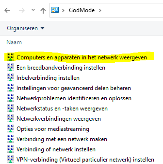

Beide KB zijn gecontroleerd & of verwijdert zonder succes Godmode bracht geen oplossing ook alle andere voorheen gemeld waren zonder succes netwerk opnieuw instellen werkte 1 dag alleen de aanpassing van de Kaspersky Firewall op PC1 via hun support was succesvol voor PC1 1/vertrouwd netwerk i.p.v verbonden aanpassen en 2/pakketregels aanpassen tcp en udp toestaan.

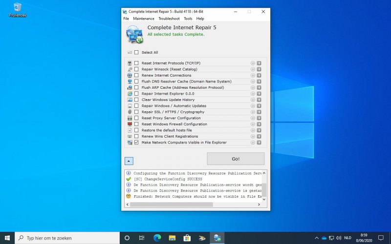

Om dit probleem op te lossen is er een goed programma freeware namelijk Complete internet repair.
vink de onderste regel aan Make Network Computers Visible in File Explorer en klik da op GO.
De klus is hiermee opgelost
Zie onderstaande foto
