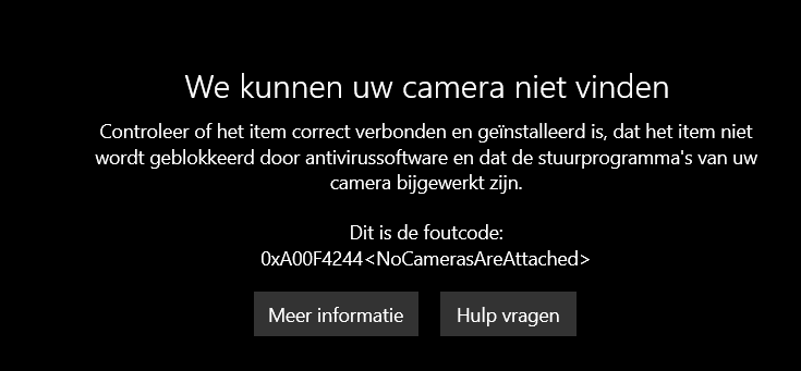

Foto 1 is de foutcode als in Startmenu "Camera" wordt aangeklikt.

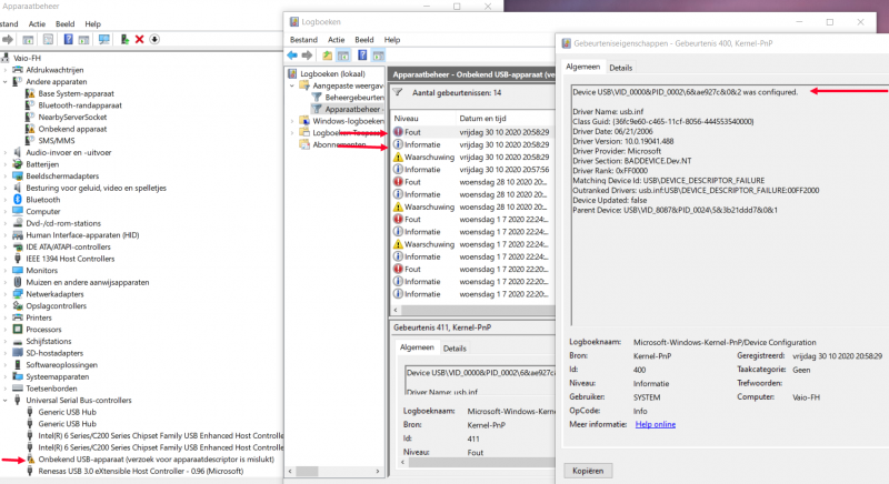

In apparaatbeheer worden problemen aangegeven (Zie Foto 2). Kan ik met de info die hierin gegeven wordt over Device USB/VID aan de slag om een betere webcam driver te vinden?
    15.7 KB · Weergaven: 244
    231.8 KB · Weergaven: 242

usb heeft niets met de ingebouwde cam te maken .. mogelijk kan het wel zijn dat je in apparaatbeheer meerderen gele uitroeptekens te zien krijgt ..
d.w.z. dat je je drivers dient bij te werken ..
